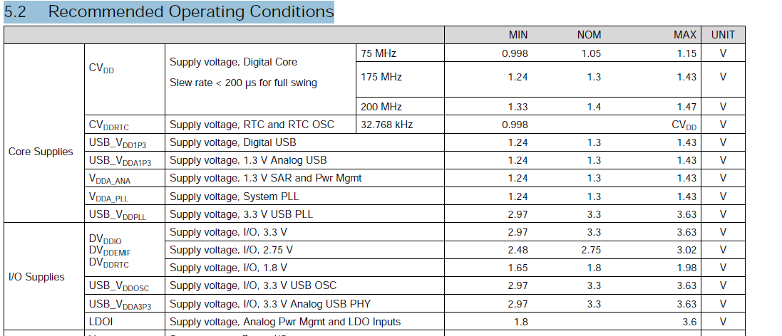

我对 VC5506和 C5517有疑问。
我们的客户正在其系统上使用 VC5506。
但他们计划从 VC5506更换到 C5517、对 C5517 I/O 电压有疑问。
它们希望为 C5517 DVDD 提供3.0V 电压(I/O 电压)
在其系统中、其他外部器件需要3.0V 电压。
因此、它们还为 VC5506 I/O 电压(DVDD)提供3.0V 电压。
3.0V 在 VC5506 DVDD (器件电源电压)范围内、因此没有问题。
VC5506 DVDD 范围为2.7V - 3.6V。
如果它们替换为 C5517、它们是否仍然可以为 C5517 I/O 电压使用3.0V?
根据 C5517的数据表、I/O 电压为1.8V/2.75V/3.3V。
但3.0V 在2.75V 和3.3V 的范围内。
2.75V 范围为"2.48V-3.02V"。
3.3V 范围为"2.97V - 3.63V。
G.F.
    DVDD 的3.3型号可能介于2.97至3.63V 之间、请参阅 C5517数据手册中的5.2建议运行条件:
    但是、如果可能、我建议更改其设计、以便它们使用 DVDD 的典型3.3V 电压。
