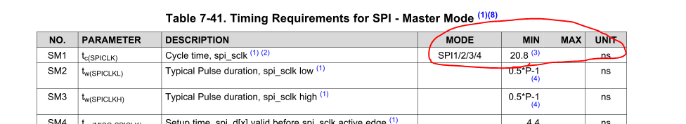

尽力而为。 主模式下 McSPI 的频率高达48MHz、从模式下高达16MHz?
因为我们设计了 LGA 模块的直接测试(J6的 McSPI 到 J6的 McSPI)。
此测试方法是否可以验证 McSPI 的最大频率?
谢谢你。
    根据 TRM/DM、已验证48MHz。 如果 PCB 布线布置得足够好(不是太长、没有不必要的过孔和弯曲)、则应该可以在48MHz 下运行 SPI。
    STAN

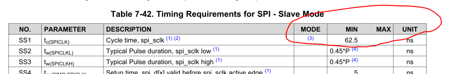

    如果 J6作为从器件、它还支持48MHz 频率吗?
    我认为它在从模式下没有什么不同。 SPI 模式(mode0/mode3)之间存在差异。 数据手册 QSPI 部分对其进行了介绍。
    因为 DM 上的主设备和从设备之间有两种不同的 SPI 最小周期时间。
    请参阅"表7-41。 SPI -主控模式的时序要求"和"表7-42. "SPRS950B–2015年12月–2016年11月修订版"上的 SPI -从模式时序要求。
    这是我的误解吗?
    您好 Ben、
    请接受我的道歉! 由于48MHz 的边界、我错误地认为它是关于四路(QSPI)模块的。
    数据表更新频率最高、因此您发布的是当前 McSPI 状态。 即、您需要使用另一个支持48MHz 的从器件而非其他 J6来验证主器件(48MHz)。
