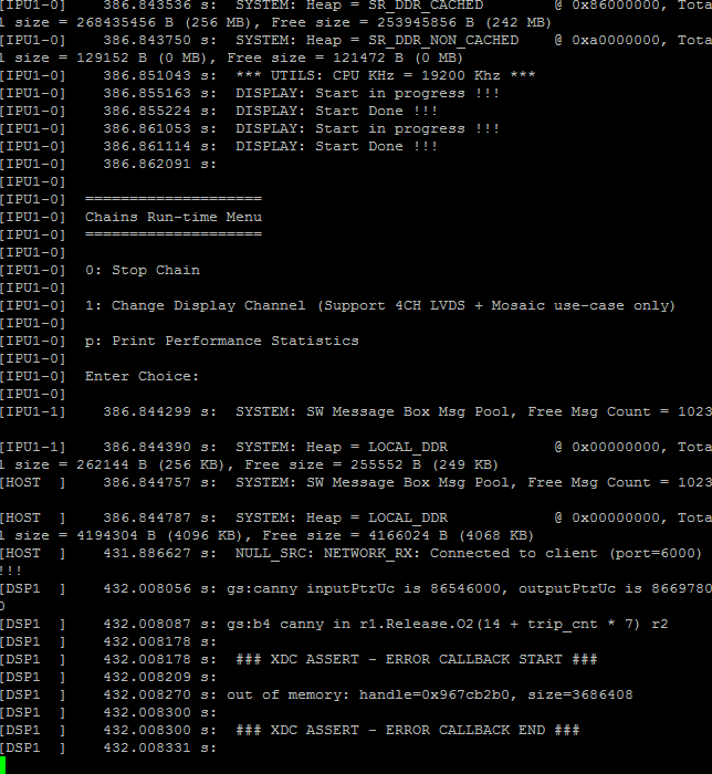

我不使用 VISION SDK、而是制作一个称为"canny"的小型算法。 运行算法后、输出会显示上述错误。 每天都能知道问题在哪里?
VISION SDK 为2.7版。 我根据它创建了一个用例。 我使用零源并通过网络传输 YUV 格式的图像。
    我已将您的问题转交给 VisionSDK 专家。
    Yordan
    你(们)好
    从您的日志中、我可以看到 DSP1已崩溃。 你的 canny Algo 在哪里运行、它在 DSP1上吗? 然后检查算法。 尝试使用 CCS 单步执行 Algo 以取消崩溃位置的认证
    此致、Shiju
    是的。 它位于 DSP1上。 我想该算法使用 malloc(),它是错误源。
