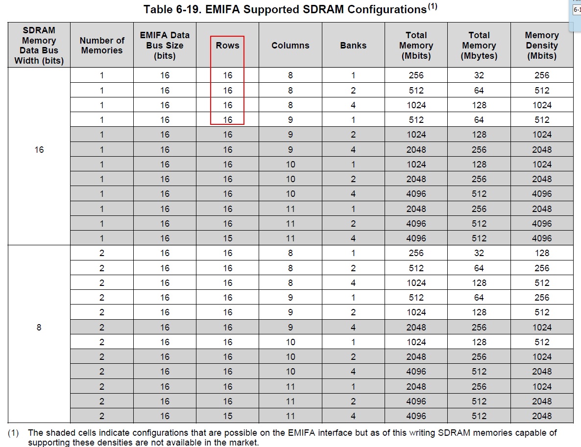

在数据表6-19中、行是16位还是15位、这是否意味着可以支持的最大行大小? 因为只有列和组可配置、所以行地址会随着 EMIFA 地址的增加而自动增加? 它不会超过16位、因此它使用给定的列和组限制了最大可寻址存储器。
我是对的吗?
    正确的选择是 EMIF 支持16位 SDRAM。
    Yordan
    Yordan、
    我是说行地址行、而不是数据宽度。 大多数存储器只有13个地址行、我从未见过具有16个地址行的 SDRAM。
    您好 Tony、
    数据表中提到的16行是支持的最大行地址位。 有关支持的行地址位、请参阅器件 TRM 中的第18.2.4.2节"SDRAM 接口"。
