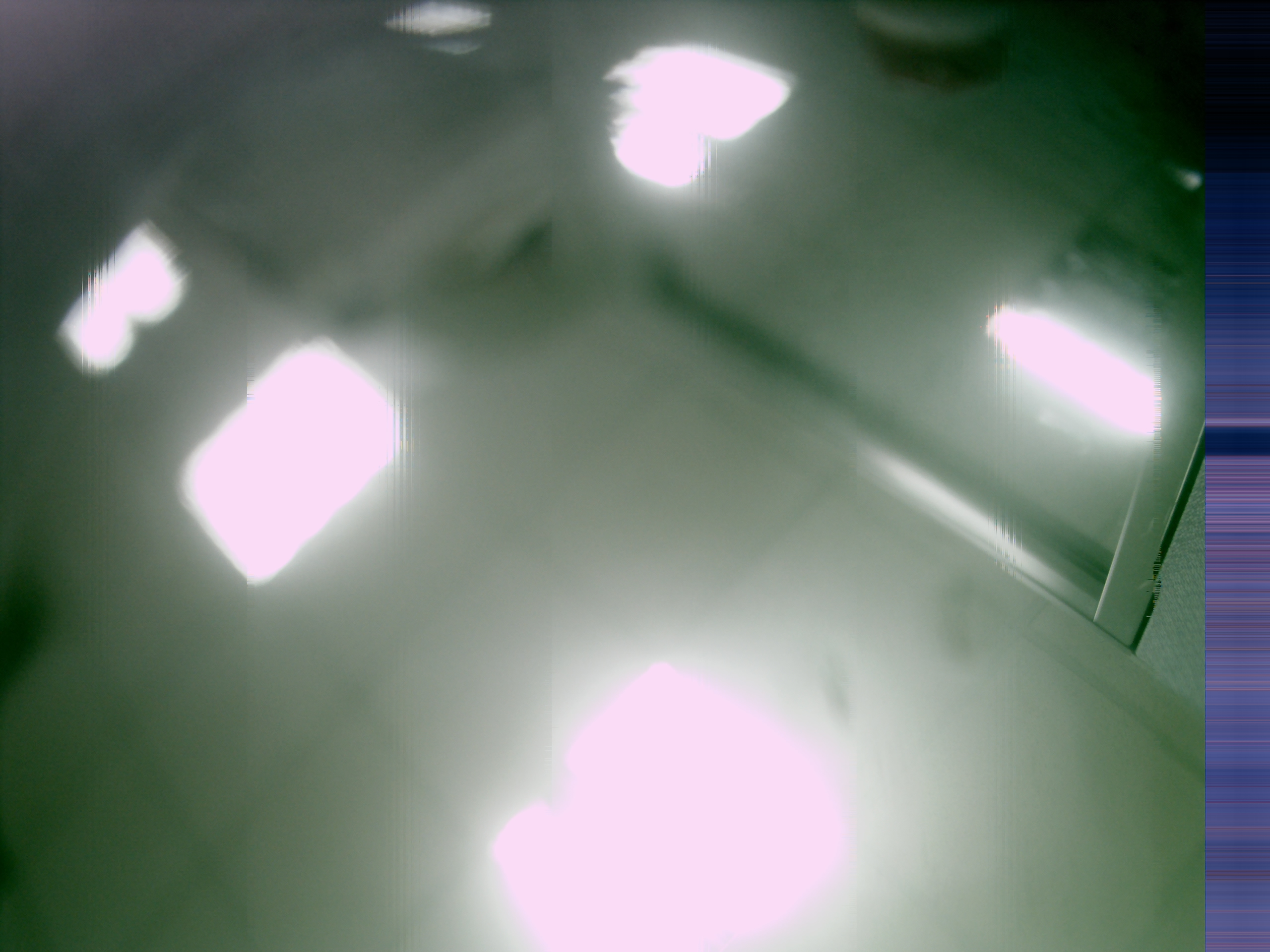

您好 TI:
我们已在 dm388上完成 AR0521传感器的移植。
我们遇到一个问题、即图像右侧有奇怪的线条。
我不知道。
1080p 分辨率(1920 x 1080)下的图像正常
我们的传感器5M 输出为2592 x 1944。
但 TI DM388 5M 只能设置为2560 x 1920。
我不确定这是否是根本原因。
我们的5M 设置如下所示。

    尊敬的 Anuj:
    我们已经找到了根本原因。
    并进行修复。
    根本原因是 AR0521 mipi 时序设置。
    我们对其进行调整、图像变得正常。
    Darkhou
