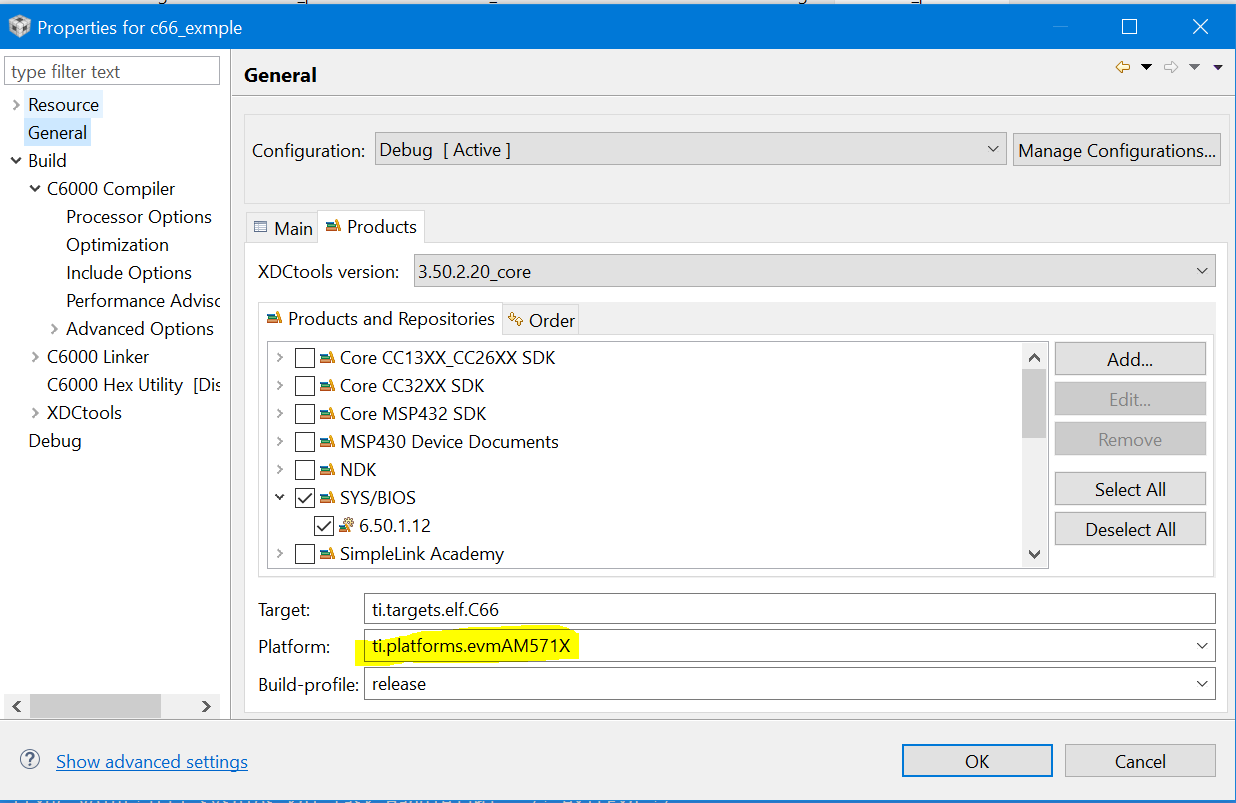

对于 TDA2SXBTQABCRQ1芯片、如果我与 VAYU EVB 有一些外设差异、但驱动程序移植除外、我是否必须对 SYS/BIOS 配置进行一些更改或执行其他操作?
    我已将您的问题转交给一位专家、以便在需要更改时发表意见。
    Yordan
    您正在使用哪个版本的 SYS/BIOS? 您讨论的是哪些特定内核? 通常、除了可能明确使用 ti.sysbios.family 模块之外、所有 BIOS 模块都可在器件之间移植(例如、有一个特定系列的 Hwi 提供比 ti.sysbios.hal.Hwi 模块更多的特定于器件的功能)。 您是否正在使用任何 ti.sysbios.family 模块?
    Todd
    我使用的是 VisionSDK 2.9、其中 SYS/BIOS 版本为6_45_01_29。
    对于我们的用例、我们使用的外设控制器与 VAYU EVB 不同(例如、我们将传感器连接到 I2C5、而 VAYU 将传感器连接到其他 I2C 控制器等)。 我的意思是、我们是否必须修改 SYS/BIOS 配置以适应这些 HW DIFF。
    除了寻址任何明确的 ti.sysbios.family 模块使用之外、您还需要确保使用的是正确的平台。 例如
