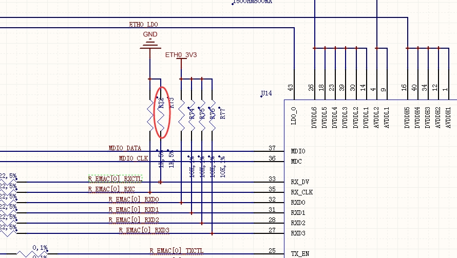

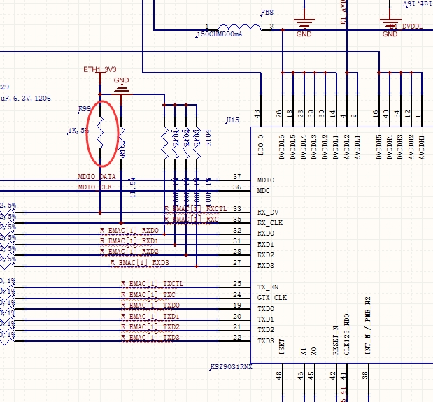

在 X15和 GPEVM 原理图中、EMAC0_RXCTL 被下拉。 EMAC1_RXCTL 被上拉。 为什么不同?
    这些是 KSZ9031RNX 以太网 PHY 的自举选项(引脚41提供的125MHz 参考时钟输出)。 有关详细信息、请参见 KSZ9031RNX 数据表。
