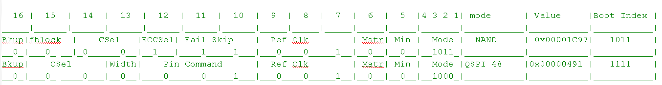

您能否告诉我以下器件引导应使用哪种引导模式参数值?
  • 128MB NAND: MT29F1G08ABAEAWP:E
  • QSPI 闪存16MB:W25Q128FVSIG
在大多数情况下、引导主设备和最小值应该为"0"、对吧?
您能告诉我如何为每个器件选择 Ref.Clk 吗?
您能否检查 ECC SEL 和 FBLOCK、以及 NAND 的"跳过失败"?

    这在第4.3.2节引导模式引脚说明中进行了说明、图4-3。 66AK2G02 TRM 的引导模式引脚映射。
    Yordan
    Sung-IL、
    有关设置参考时钟的信息、请参阅 TRM 中的初始化章节(表4-17)
    此外、如需参考、请检查 EVM 的 NAND 和 QSPI 设置。
    希望这对您有所帮助。 如果您有其他问题、请告知我们、我们可以帮助您澄清。

    您好、Rahul、
    这将非常有帮助。 您能告诉我 SD 卡引导的 EVM 设置吗?
    我建议在开发过程中使用 SD 卡引导。
    在您的帖子中的 QSPI 引导模式设置中、您是否知道为什么在 QSPI 闪存上可以支持"quad read out"的情况下使用了"ual read out"命令?
    谢谢、此致、
    SI
    是的、SD 引导设置、引导模式引脚设置为0x9D、这仅将 REF 时钟引脚设置为0x1、将 MODE 引脚设置为0x0110、小端模式和所有其他引脚设置为0。 在 EVM 上找出这一点的最简单方法是使用此处提供的指令配置引脚、然后查看0x02620020处的 DEVSTAT 寄存器
    已在此器件/EVM 上测试了四路模式和 QSPI 96模式。 我的理解是,默认设置为使用双读出,但您可以使用 BMC UART 控制台将其更改为四读出。
    >引导模式#9 0 893
    >引导模式#9
    >重新引导
    希望这对您有所帮助。
    Rahul
    PS:您也可以尝试
    > setboot 893
    > fullrst
