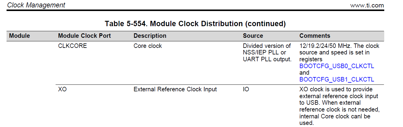

    从《spruhy8e 技术参考手册》的表5-554中、我应该能够依赖66AK2G02内部(NSS 或 UART) PLL 并保持 USB0_XO 和 USB1_XO 引脚未连接。 您能确认我的理解是否正确吗? 谢谢。
    Brian、
    您的理解是正确的。 当您不使用外部参考输入时钟时、可以使用内部 NSS/UART 时钟作为 USB0/1的内核时钟。
