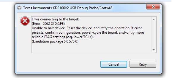

各位专家、您好!
我有一个采用 AM3352设计的新电路板、我将使用 CCS V6和 XDS100V2 对其进行调试。 当我尝试连接目标时、我会遇到如下错误、因此无法执行任何调试。 但是、当我按下热复位按钮时、我能够进行调试。 你能给我一些评论吗?

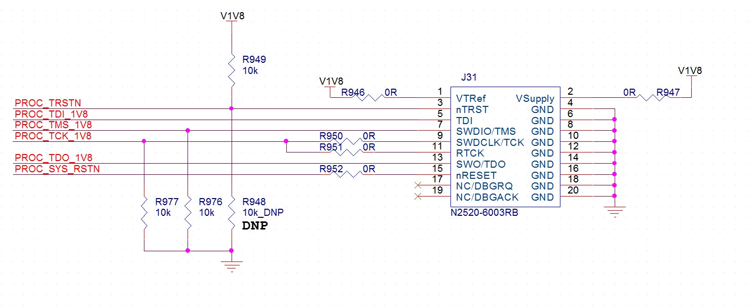

    您能否发布 JTAG 原理图?
    您好、Biser、
    有关我的 JTAG、请参阅下面的内容。
    对于 PROC_TRSTN 信号、它直接与 AM3352相连。
    对于 PROC_SYS_RSTn 信号、它与 AM3352的 WARMRSTn 引脚连接、曲折地将它也通过10k Ω 电阻上拉至1.8V、并通过一个按钮连接、低电平有效。

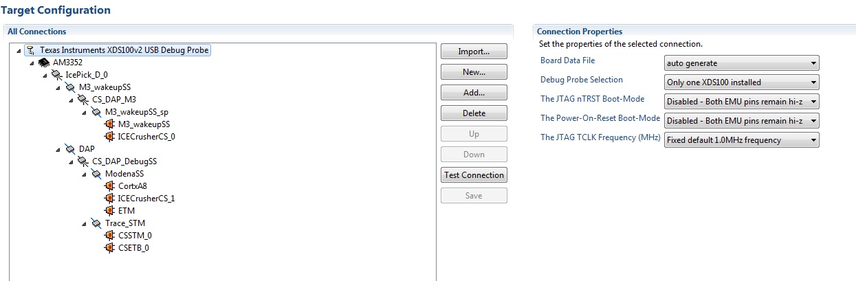

    EMUL0和 EMUL1未连接到电路板、请参阅下面的 XDS 设置
    Chris
    EMU0和 EMU1都必须从外部上拉至 VDDSHV6。 有关详细信息、请参阅勘误咨询1.0.36。
    此外、您能否解释为什么您使用的是 ARM 引脚排列、而不是 CTI-14或 CTI-20? 此器件上的 EMU0/1需要由仿真器驱动以进行调试。
