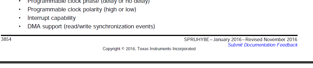

    您可以使用 TRM/DM 每页底部的提交文档反馈链接来报告此情况:
    Yordan
