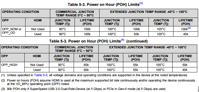

在 AM572x 数据表中、在90度时 POH 被描述为65K 小时。
我想让该器件连续运行13年、连续运行13年的结温是多少?
如果您知道如何计算该结温、请告诉我。
H.U
    您是否会始终以 OPP_HIGH 运行器件?
    您可以使用 OPP_NOM/OPP_OD、您将获得100k POH。
    Yordan
    Yordan、您好!
    是的、我希望始终以 OPP_HIGH 运行。
    我想知道可以使用13年(114 K 小时)的结温。
    H.U
    我将咨询设计团队并返回。
    Yordan
    您好、H.U.U.、
    如果热设计中没有显著冷却、则无法在 OPP_HIGH 下连续运行 AM5728。 TI 目前没有任何 Op 下114K POH 的 POH 估算值。 TI 正在调查在较低结温下 OPP_NOM 和 OPP_OD 的较高 POH 估算值。 但是,目前还没有关于这一数据的提供日期。
