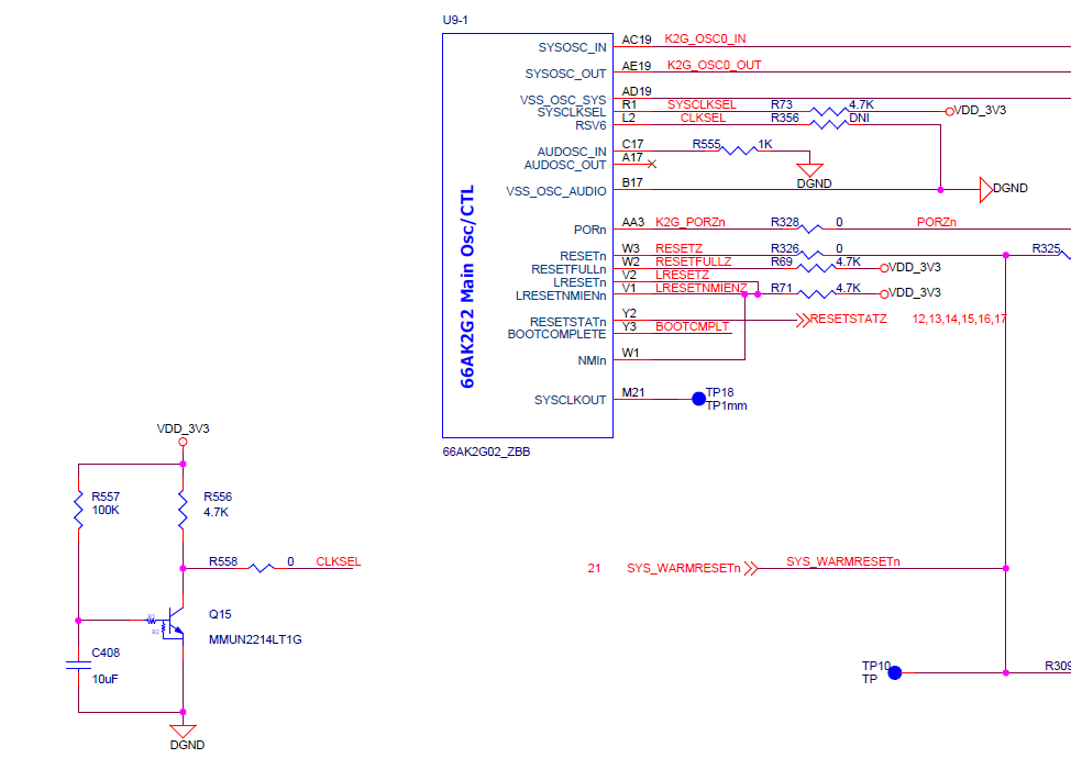

参阅 SPRZ435B 中的 KeyStoneII.BTS_errata_advisory。RSV6上的高逻辑电平的正确电压是多少?  由于 RSV6是一个保留引脚、因此数据表中并未真正对其进行说明。
此外、您是否有解决此错误的时间表?

    您好、Debora、
    如勘误表中所述、引脚 RSV6上的固定电压电平不是可接受的解决方案。 RSV6必须从低驱动至高驱动、然后从高驱动至低驱动。 此操作的时序如勘误文档所示。 这是为了确保 K2G 处于正确的状态以正确启动。 此问题的修复计划用于器件的未来版本、但我没有时间安排何时可用。

    Yordan 和 Bill、您好!
    我对这两个答案有点困惑。
    Yordan 建议在加电后使用一个简单的电路来延迟 CLKSEL。 我认为 CLKSEL 网络应连接到 SYSCLKSEL 引脚。 但这仅影响加电、勘误表并未说它仅限于加电。 勘误表是否仅适用于加电后立即执行的波形、而不适用于在其他时间生效的波形、或适用于 RESETFULLn、根据我在技术参考 SPRUHY8E 中的5.3.2、RESETFULLn 具有与波形相同的功能?
    Bill 说、RSV6上需要脉冲。 但问题仍然存在:RSV6是否采用3.3V 逻辑电平? 我认为数据表没有具体说明。
    在收到这些答案之前、我向我的设计添加了单次触发、以保持我的复位并将 RSV6脉冲至3.3V 逻辑电平。
    Debora
    您好、Debora、
    我很抱歉造成混淆。 Yordan 包含的电路是添加到 K2G ICE 板的简单修复。 标记为 CLKSEL 的信号连接到 K2G 上的 RSV6引脚。 此电路在通电时将使 RSV6引脚拉至3.3V、然后在一段时间后将其拉至低电平。  您描述的电路对于此勘误表应该可以正常工作。 RSV6上的脉冲将 HF 振荡器置于初始化的适当状态。 一旦 HF 振荡器处于适当状态、随后的复位不应使其变为不需要的状态。 勘误表假定在上电序列期间存在 POLn、并且 RESETFULLn 被用来在电源稳定时复位器件。 初始上电期间需要脉冲、但如果电源保持稳定、则后续复位不需要脉冲。
