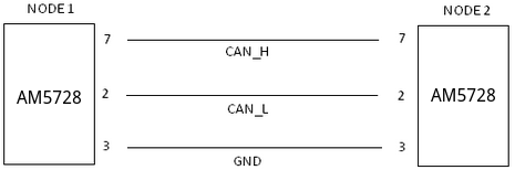

我在使用 DCAN 时遇到了一些问题。
我能够设置比特率、但当我尝试打开器件时、出现以下错误:
root@am57xx-EVM:~# canconfig CAN0 bitrate 50000 ctrlmode 三次采样打开
CAN0位速率:50000、采样点:0.875
CAN0 ctrlmode:环回[关闭]、仅监听[关闭]、tripple-sampling[打开]、单次触发[的
f]、错误报告[off]
root@am57xx-EVM:~# canconfig CAN0 start
[1149.882464]网络 CAN0:C_CAN_HW_raminit_wait_SYSCON:超时
[1149.888401] c_CAN_platform 4ae3c000.can CAN0:设置 BTR=1c18 BRPE=0000
CAN0状态:错误激活

我使用两块板进行了连接测试:
我曾发送过一篇文章:
https://e2e.ti.com/support/arm/sitara_arm/f/791/p/562088/2060062#pi316653=1
根据您对更改硬件的建议、可以在之后使用硬件。
现在、我的硬件和软件与之前相同、但提示我出现 pinmux 问题、这是我的 pinmux。
&dra7_PMX_CORE{
Dcan1_PINS_DEFAULT:Dcan1_PINS_DEFAULT{
   pinctrl-single、pins =<
       0x37d0  (PIN_OUTPUT 下拉| MUX_MODE0)/* DCA1_TX *
       0x37d4  (PIN_INPUT_PULLUP | MUX_MODE0)/* DCAN1_Rx *
{.dcan1}(&D)
     状态="正常";
     pinctrl-names ="default";
     pinctrl-0 =<&dcan1_PINS_DEFAULT>;
希望您能帮我解决这个问题。
