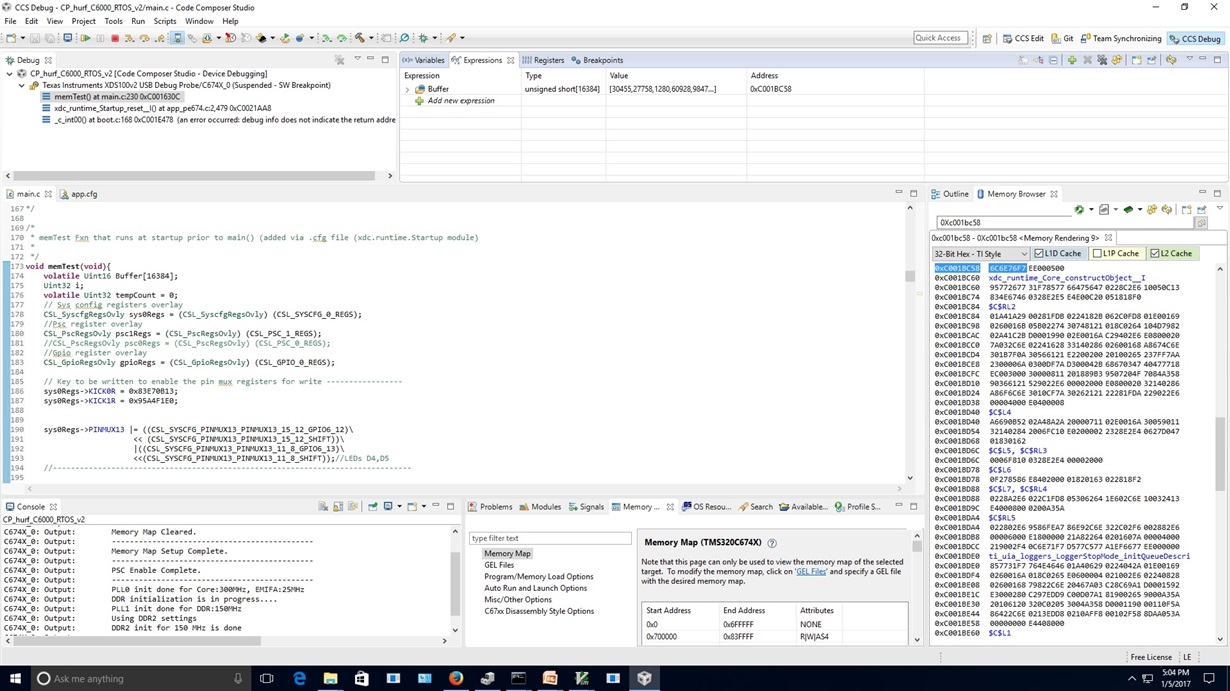

    这会在 main()之前按预期发生。 我下载了带有调试器的程序,我可以看到并且实际上可以在 memtest Fxn 中放入断点,并看到它正在执行(打开 LED,填充缓冲区),在完成后,它会转到,*有时*,然后到达 main()。
    当我使用小于8192的缓冲区时,memtest 中声明的缓冲区会被分配到0xc002xxxx (0XC0023b90)中的某个位置,然后一切都正常,然后我从 main()开始,然后主()中的其余代码执行得像我看到的那样正常。 当我放置一个大于8192的缓冲区时、它将这个缓冲区放置在0xc001xxxx (0XC001bc58)上、但这似乎与代码中的其他内容相冲突、并且实际上 CPU 崩溃、我永远不会去 main ()。 这在某种程度上复制了我在闪存时看到的内容、但这次是在使用调试器时看到的内容。
    有时、当我放置一个大于8192的缓冲区时、它实际上会在 memtest 中循环、因为永远不会进入 main、有时它会崩溃并进入退出中止段。
    我还尝试了一个大小为131072的大型缓冲区,它将该地址的开头放在0xBxxxxxx,并循环它在 memtest 中看起来永远的内容...或者有时崩溃。 似乎我将该缓冲器放置在存储器中的某个位置、 当大小大于某个值时、我不应该这么做? 同样、我有另一个程序使用大小为131072和的缓冲区、该程序在调试器中运行良好、并在刷写之后... 但最后一项测试似乎表明内存分配有问题?
    我附加了 CCS 的屏幕截图、其中显示了大小为16384时缓冲区变量的位置:
    卡洛斯、
    好的、感谢您的更新。
    不一致的结果(有时会卡在 memtest()中,有时不会访问 main())仍然使我怀疑内存时序或放置是问题的一部分。  我在输出窗口中看到 GEL 状态消息:
    DDR 初始化正在进行…。
    针对 DDR 完成 PLL1初始化:150MHz
    使用 DDR2设置
    150MHz 的 DDR2初始化完成
    …μ A
    这些是我之前提到的有关 DDR 设置的步骤、以确保在从闪存引导案例中完成。  也许您提到的那种更复杂的应用程序构建中包含了这一点吗?
    我知道您不是在盯着内核。  我想知道您是否使用调用 memtest()的编译器和链接器构建了一个更简单的“直式 C”程序,您是否会看到它按预期工作?  如果这个简单的测试也失败了、那么问题显然与 TI-RTOS 无关、结果很多、并且应该更容易将其进一步缩小、从而可能是闪存配置或引导设置等方面的问题    我想知道您能否尝试一下?

    尊敬的 Carlos:
    很抱歉耽误你的时间,我已经上班/外出了,现在就回到这里了。  感谢您提供更多详细信息以及修改您的测试应用。
    有关从 DDR2…运行应用程序的说明 我所得到的是、如果 DDR2时序不是很正确、不是尝试从同一内存运行代码、而是从内部内存运行测试代码、 并通过写入/读取测试 DDR2内存访问,以确保 DDR2没有任何问题。  不是长期解决方案、而是仅作为测试、以确保 DDR2运行正常。  如果内存配置不正确,可能会解释为什么有时您的测试正常工作,有时测试不工作或崩溃。
    我想我可能可以从 TI 站点的同事那里借用 LCDK 板,但我现在没有可以尝试重新创建此测试的板。
    在您发布的代码中,对 setupPLL0()的调用被注释掉。  这是故意的、更具体地说、您是否配置了 PLL1?
    此外、您是否曾尝试从_c_int00入口点在调试器中单步执行应用程序、以查看是否正在运行任何复位函数?
    我刚刚在 TI 论坛上搜索“Problem boot flash C6748”,并找到了很多点击。  我从大约6个月前的一个报告中看到一个报告指出了 AISgen 的一个问题、这让我想知道您是否会遇到类似的问题: e2e.ti.com/.../466012 您正在使用哪个版本的 AISgen?
    明天…、我将与 TI-RTOS 论坛主持人联系、了解我可以与谁讨论器件组、以便为您解决此问题
    Scott
    谢谢 Scott。
    关于 AISgen、我将 AISgen 用于 D800K008版本1.9。
    有关 setuppll0 (24)的说明。 我只是为了测试而注释掉了它、但没有任何效果。 本质上、当从调试器运行时、GEL 文件会设置此设置、如果从闪存运行、则引导也会设置此设置。AIS 也会设置它、因此除了在 main 中再次设置 pllt0之外、它实际上没有任何效果。 问题以与之前解释的相同的方式重现,是否注释掉。
    是的、我认为_c_int00中没有任何复位函数。
    我认为、一旦您保持 LCDK 并将我发送给您的代码放入其中、我们就可以从 TI-RTOS 6000的最小模板开始...希望这将点亮我们。 除非我使用的是 AISgen 的旧版本....
    尊敬的 Carlos:
    PLL1的设置如何?  这是对 DDR2至关重要的一个。  在闪存引导情况下、PLL1的设置是否与 CCS GEL 中的设置完全相同?
    您是否尝试从_c_int00实际步进?  务必要了解是否有任何正在运行的重置功能可能会更改某些设置。  根据您的软件版本、可能存在或不存在某些内容。
    您正在使用哪个版本的 SYS/BIOS?  是 SDK 的这一部分、还是您专门安装的组件?
    您的 LCDK 板的确切名称和修订号是什么?  您之前提到过、它包含 OMAP-L138。  在闪存启动情况下、ARM 端是否有任何可能干扰您的测试的代码引导?
    Scott
    我将其移至器件论坛、以查看他们是否有一些想法。
