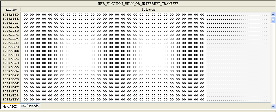

当我使用"USB_EP_queue" API 将数据发送到 PC (长度511或512)时
USB 监控器软件会获得不同的结果
长度511正常、512是 NG
问题是什么?
非常感谢~~

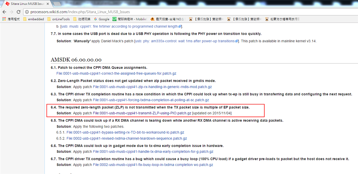

    正如 Biser 所建议的、最好获取最新的 SDK。 因为它已经有修复程序和修补程序。 我建议使用上述补丁、因为它似乎是在发送 EP 数据包大小(512)时提供的。 发送 ZLP 后、它应发送(如果它比获取和运行最新代码更快地修复了 yoyr 问题、也是如此)。 但您可能还会遇到运行较旧 SDK 的其他问题)。 是否可以尝试将其修补到 cpp41.c?

    我找到了 SDK6内核3.2.0的以下补丁
    我修补它时仍然有相同的问题
    是否可以通过添加日志来确保在内核中发送 ZLP?
    PC 有什么作用? 这是回声吗? 如果是、您需要应用6.2。 RX 中的 ZLP。
    在使用 MUSB 时、我使用 ping 作为测试来发送512字节。 TX 从 DM3x 系列发送512个字节、同时接收相同大小的数据包。 因此、我也必须应用 ZLP RX 补丁。
