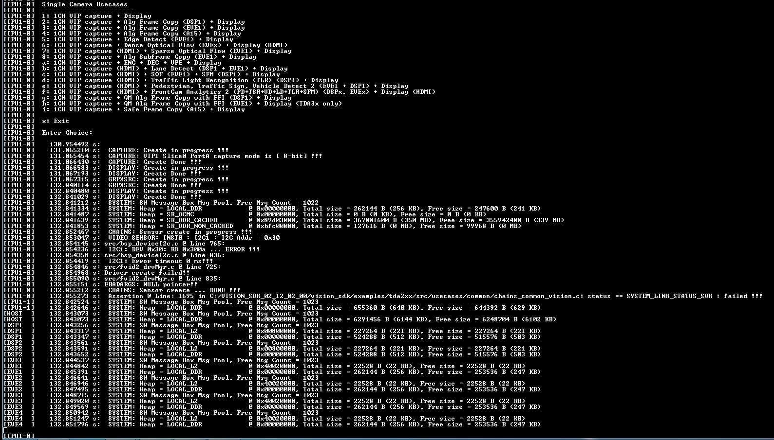

我尝试学习 TDA2X VISION SDK 的用例、并成功推出了适用于多通道的环视用例。
但我无法运行单通道用例、它给了我以下错误。
我按照用户指南介绍了多通道用例并成功了、但我没有找到任何针对单通道的特定使用指南。 因此、我假设它们应该是相同的。
有人可以帮助检查此问题吗? 以及我需要进行何种修改才能启动单通道用例。

    通常、1CH VIP 捕获用例可与 Omnivision 图像报头板、通过柔性电缆的 LI 单成像仪以及与视觉应用板上相应连接器连接的 Aptina 图像报头板配合使用。 另外、请在选择和启动用例之前检查设置的"以配置设置。

    感谢您的回复。 目前、我使用 SAT0089板连接 TDA2EVM 板、因为我要使用环视用例。 此外、我还在使用 Windows SDK。 我手头没有 Aptina 或 Omvision 图像标题板。 那么、是否可以使用我当前的硬件组件来启动 OpenCV 用例? 我认为 SDK 中的 SAT0089板有一些配置需要更改。
