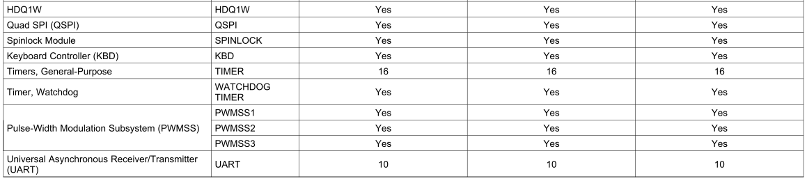

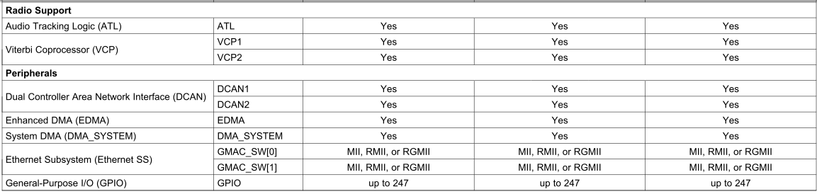

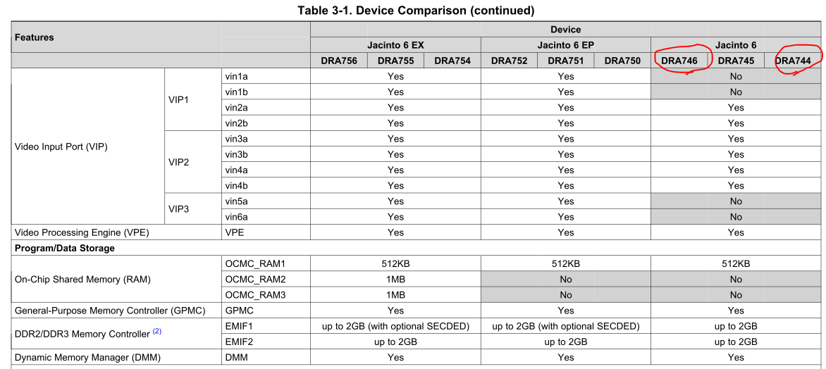

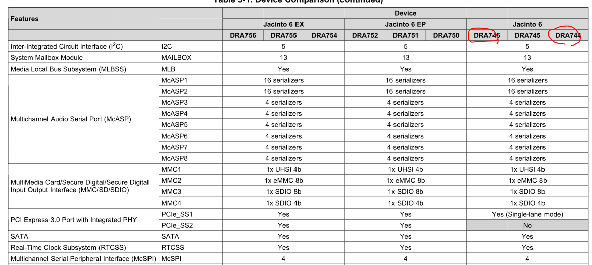

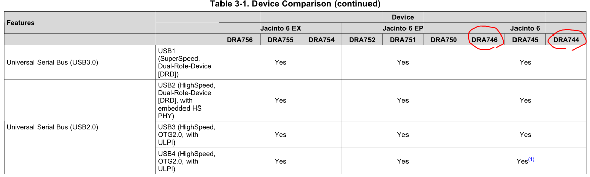

由于材料短缺问题、我们计划将 DRA746替换为 DRA744。
DRA744和 DRA746之间的差异仅显示 DM 中的速度等级。
 除了速度等级之外、DRA744和 DRA746之间是否有任何差异?
对于此更改、硬件/软件开发是否需要考虑任何属性?
    您好 Ben、
    我收到了数据手册团队的确认。
    除了速度等级之外、DRA744和 DRA746之间没有差异。
