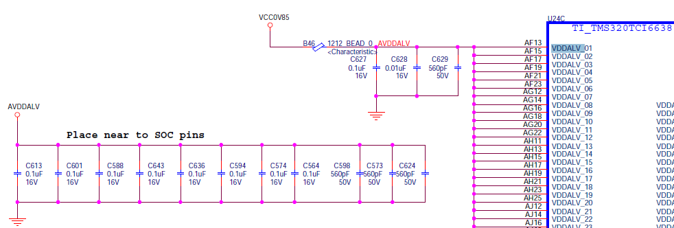

我们正在设计中使用66AK2H06、并在对电源进行定序时注意到来自 SoC 的反向驱动。 0.85V 电源轨在1.5V 电源轨之后的5ms 内实际上升约400mV。 其余的导轨似乎都在上升。
我们以前是否看到过这样的行为? 这是否正常/正常? 在这种情况下、对 SoC 有何影响?
移除0.85V 和 SoC 之间的铁氧体磁珠后、功率上升正常。

    这不会损坏 SoC 或干扰器件启动、因为0.85V 电源(USB 电源)以最小值0.807V 工作、因此0.4V 不应触发器件逻辑。  请参阅数据手册中的5.3建议运行条件。
    话虽如此、您能否共享原理图的相关部分(从 VDDALV、VDDUSB、VP、VPTX 源到 SoC)? 您是否遵循了推荐的滤波器(Keystone II 器件的硬件设计指南中介绍了这些滤波器)、或者您是否参考了 K2H EVM?

    我想您应该看看 K2H EVM 原理图。 0.85V 电源有额外的滤波。
    您可以看到、UCD7242RSJT 的输出端首先有一个滤波器:
    然后是另一个、如硬件设计指南中建议:
    因此、请尝试在 LDO 的输出端使用滤波器、或者另一个建议是查看如果在电流设计的滤波器中增加电感会发生什么情况。
