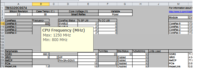

我的客户对 C6678和 C6674上的最小 CPU 频率有疑问。
在功耗模型的扩展表中、弹出窗口显示最小 CPU 频率为800MHz。 我看了数据表、找不到相关说明。
您能否检查这些设备的 CPU 频率是否有最低限制?
Naoki
    您好、Naoki、
    根据数据表、这些器件的范围为1GHz 至1.4GHz。 我无法看到 CPU 频率的最小限制。
    Yordan
    Naoki-San、
    没有定义最小 CPU 频率。 干簧片中的最小值和最大值与硅器件设计验证所用的速度等级相对应。 正如您所知、该器件可以旁路模式下使用 PLL、CPU 时钟将在这种情况下以与输入晶振一样低的频率运行。 但是、为了处理来自高速数据接口的流量并跟上 DDR 频率、您需要对 PLL 进行编程。
