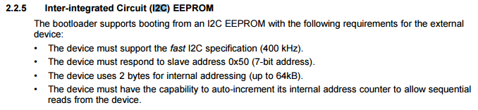

我的客户希望使用 MSP432模仿存储在 MSP432 SPI 闪存中的真正 C5504二进制文件 I2C EEPROM、当 MSP432复位后释放 C5504时、MSP432响应 C5504 I2C 读取操作、从 SPI 闪存读取数据、然后通过 I2C 发回 C5504。
现在想了解 C5504引导加载程序 I2C 读取操作的详细信息。 使用字节读取时、使用序列读取等时、流程图会有所帮助。

    只要您坚持正确的 I2C 协议标准、对于引导加载程序使用 I2C 没有任何特殊之处。 请参阅 位于 http://www.ti.com/lit/an/sprabd7c/sprabd7c.pdf 的 C5504引导加载程序应用手册、以下是一些需要遵守的 I2C 特定要求。
    希望这对您有所帮助。
