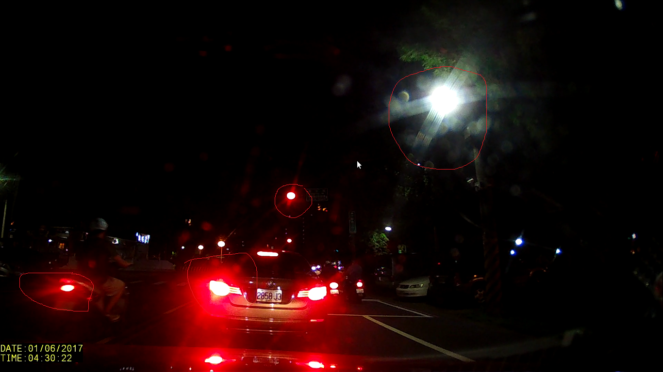

大家好、
我们使用的是具有 IPNC 3.5 RDK 的 DM385 + AR0330定制板。
我们尽可能减少了增益 和暴露。 但 仍会因光而过曝光。
下面我附上了我们捕获的参考图像。
如何减少光的过度曝光?
Raj M
    您好 Raj、
    根据场景中的照明条件、我觉得极不可能将曝光和增益设置为最小值。 用于捕捉此图像的曝光、模拟和数字增益值是多少? 如何设置这些值?
    此外、如果通过车辆的挡风玻璃捕获此视频、请确保挡风玻璃(以及摄像头的镜头)得到适当清洁、以减少光源周围的"雾"或"卤"。
    希望这对您有所帮助。
    尼姆瓦尔盖塞
    您好 、Nithin Varghese、
    传感器寄存器中的模拟增益 = 0x00
    传感器 reg 中的数字增益 = 0x90
    我们启用了 AEWB。 因此曝光值动态更新(TI2A)。
    gTi2aControlParams.aGainMin           = 1024;
    gTi2aControlParams.aGainMax           = 1024;
    gTi2aControlParams.StepSize           = 50;
    gTi2aControlParams.dGainMin           = 512;
    gTi2aControlParams.dGainMax           = 2048;
    gTi2aControlParams.minExposure        = 512;
    gTi2aControlParams.maxExposure        = 33333;
    Raj M
