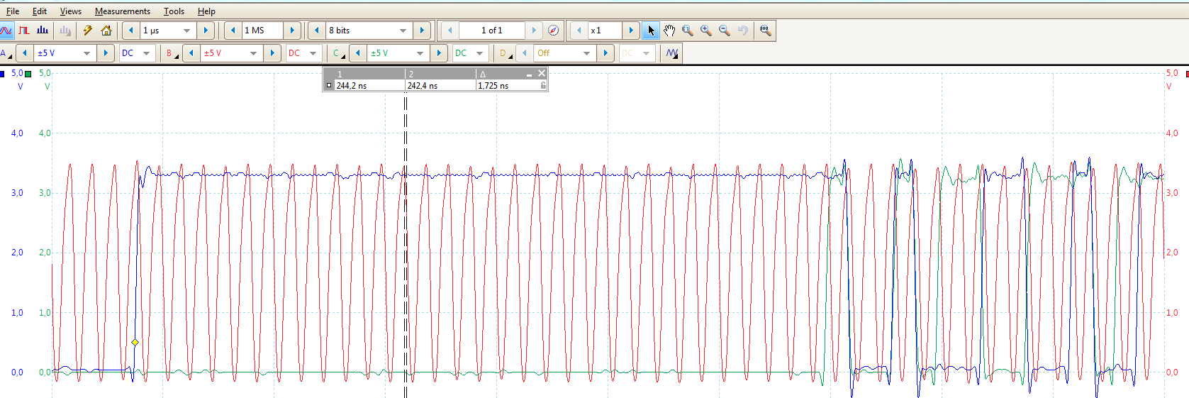

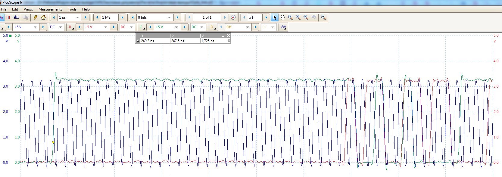

AM3358BZCZA80的情况很奇怪。 我们在此 SoC 上进行了2项设计、并在这些设计上实现了相同的行为。 在第一个电路板上、我们将 MAC0连接到 PHY、将 MAC1连接到交换机、在第二个设计中、MAC 连接到 PHY。 两个 MAC 的原理图看起来相似、但我们在两个设计中只发现了一些有关 MAC1的问题。 因此、我们认为这可能是系统错误。
  1. 有时在加电时可能无法建立 MAC1上的以太网连接。 需要重新启动才能修复它。
  2. 在 MAC1上行链路速度大约为90-95 Mbps、而下行链路速度低至1-20 Mbps!

我们认为、这可能是配置错误。
有人可以建议如何解决它吗?
    您使用的是哪种 Linux 版本? 请发布引导日志。 另请参阅本指南 :processors.wiki.ti.com/.../5x_CPSW 并发布结果。

    另请布置您正在使用的 PHY 以及有问题的 RMII 接口中每个信号的总布线长度。
    信号颜色图例:       RX1    RX0        REFCLK
    信号颜色图例:   TX1    TX0        REFCLK
    这些信号的范围是开关引脚。
    路线长度:
    路由 长度[mm]
    REFCLK 85、777
    RX0 74 268
    RX1 76 298
    CRS_DV 82、474
    TX0 72 824
    TX1 84、16
    TX_EN 67 773

    您是否回答了我之前的问题、即问题接口上使用的 PHY 是什么? 我在这里看不到它。
    PHY 没有问题、因为我们使用了一些具有相同结果的变量。
    上面的图表不是在 PHY 上捕获的、而是在开关 IC 上捕获的。
    弗拉基米尔
    请注意、支持的以太网 接口配置是 MAC 到 PHY。 TI 不支持 AM 类器件的任何其他以太网拓扑(MAC 到交换机、MAC 到 MAC 等)、因此让我们重点在2个 MAC 到 PHY 的平台上进行调试。
    • 我之所以要求 PHY、是因为我强烈怀疑此接口上存在时序违规...您看到的对齐错误是具有半字节的 CRC 错误。 我建议检查此接口的 PCB 接口时序分析是否存在错误。 请发布您的结果。
    • REFCLK 的来源是什么?
