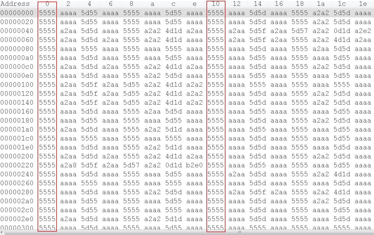

客户使用的 uPP DDR 接收模式、在 MP 后的几个电路板上存在一些稳定性问题、将数据线串行电阻器从20欧姆更改为50欧姆、错误率降低、因此客户询问真正的 IO 阻抗?

    粘贴一些测试数据供您参考。
    第一。 对于从 FPGA 0x5555和0xAAAA 交替发送的20欧姆电阻、 每8个数据(16位 uPP)都是正确的。 其他插槽数据中存在一些位错误。
    2。 将电阻器从20欧姆更改为50欧姆、奇数通道数据正确(红色帧)、即使通道也有一些位错误(蓝色帧)。 (以下快照中的数据为十进制数据、从 FPGA 发送:800、700、600、500、400、 300、200 100 (按顺序)
    我认为这个问题与阻抗有关。 我不确定它是与串扰相关、还是存在周期干扰影响 uPP 数据信号、可能是串行电阻器值增加消耗了干扰能量、从而导致误差模式变化。

    您好、Tony、
    您在特定位上似乎存在时序问题。 这可能是由于布线长度或串扰而导致的布局问题、也可能是 FPGA 内时序限制的问题。 您在图中捕获了 D15、但位看起来不是发生故障的位。 在发生故障的电路板上、您是否发现相同的位导致了问题? 您能否在尽可能靠近 SOC 的位中捕获到波形、其中一个位的故障一致性如何? 您能否捕获多个数据位来查看边沿之间是否存在明显的偏差? FPGA 实现的另一个问题是 FPGA 设计中的时序限制。 您能否提供定义 FPGA 输出端允许偏差的约束条件?

    你(们)好,Tony
    在进一步了解 UPP 中使用的双路 LVCMOS IO 缓冲器的设计规格时,我发现的值是
    对于1.8V 操作-
    标称阻抗值为~33欧姆
    或3.3V 工作电压-
    标称阻抗值为~35欧姆
    额定温度为室温,额定工艺
    在整个运行条件下的最坏情况是
    对于1.8V 工作电压-~50 Ω
    对于3.3V 工作电压-~ 57 Ω。
