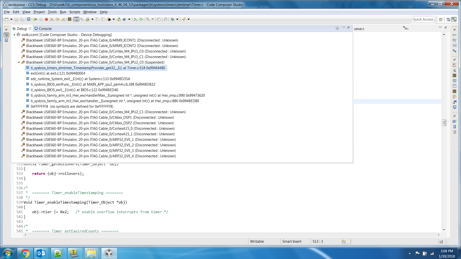

调试此问题时需要支持。 并非总是如此。
Gokul
    Gokul、您好!
    请分享有关您在用例等中所做更改的更多信息

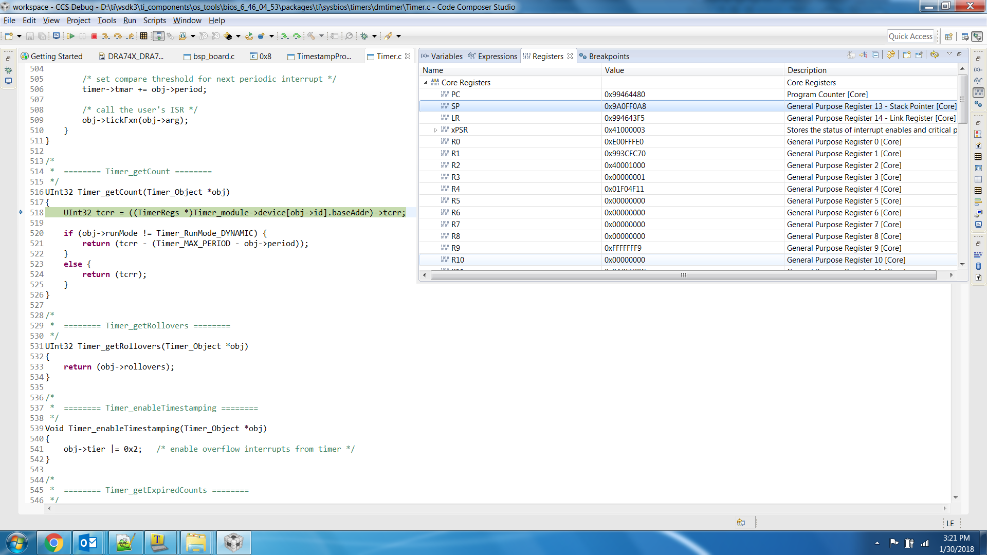

    此外、您能否在崩溃后连接 CCS 并分析故障点? 您需要在 CCS 的"Registers"选项卡中更改 PC、LR 和 SP 值、并将崩溃日志中的值置于下方。
    SP (R13)= 0x9a0ff1c8
    LR (R14)= 0x994643f5
    PC (R15)= 0x99464480
    Prasad、您好!
    用例是 VIP 摄像机+显示器。 但仍不启动用例。 它有时会发生。
    是否可以支持通过 CCS 进行调试?
    我们是否会有 WebEx 会议?
    Gokul
    Gokul、您好!
    您可以尝试加载符号和 PC/LR 寄存器吗? 大多数情况下、这会让您了解崩溃的功能/任务。
    如果一级调试不能帮助我们进行 WebEx 会话。
    Gokul、
    以下是您需要遵循的调试步骤
    1.发生崩溃时、启动 CCS 目标配置
    2.连接 IPU2_C0和 C1、因为它在 SMP 模式下运行
    3.为两个内核加载符号(相同的二进制文件)
    4.请参阅故障内核并从"Registers"选项卡中更改 PC/SP/LR。
    CCS 调试窗口应显示该 PC 上的任务/功能。 分析任何故障可能性。
    你(们)好
    附加 CCS 日志。
