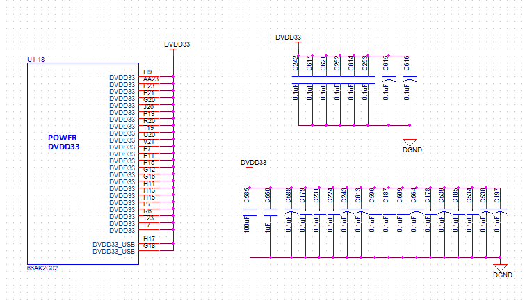

K2G 的 DVDD33引脚具有14欧姆的 GND 电阻(无电、电阻表测量)。 这是正常的吗?
    很抱歉耽误你的时间。 我们将对此进行研究。
    这取决于电路板上的电源设计。 使用仪表在 K2G EVM 上测量的电阻值在您上面所述的范围内测量。 在 K2G ICE 板上、它处于150欧姆范围内。
