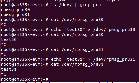

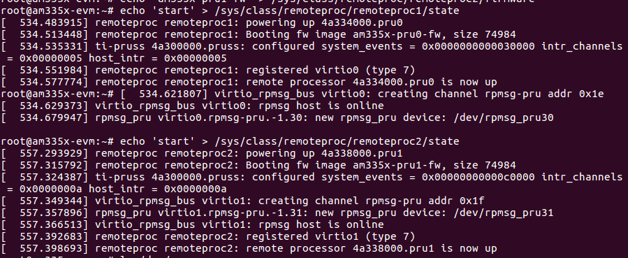

    很抱歉耽误你的时间。 当我按照 RPMsg 快速入门指南 中全新 AM335x 处理器 SDK 4.02安装的说明进行操作时、在启动 PRU 内核时、我会看到/dev/rpmsg_pru30和/dev/rpmsg_pru31都列为新器件:
    LS /dev/| grep PRU 显示可以访问 PRU、并且我能够完成开箱即用的 RPMsg 示例:
    我不需要重新插入 PRU_rproc.ko、也不需要执行说明中未列出的任何其他操作。 您是否仍有此问题?
