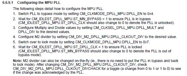

大家好、
我的客户希望降低 CPU 的温度。
但是、由于始终使用 ADC 等外设、因此无法使用睡眠模式。
因此、为了降低 CPU 温度、我们通常需要切换 CPU 的工作频率。
为了切换 CPU 频率、我将考虑参考 TRM p.279中的以下内容。
切换 CPU 频率时、请告知我是否有任何注意事项。
Sasaki
