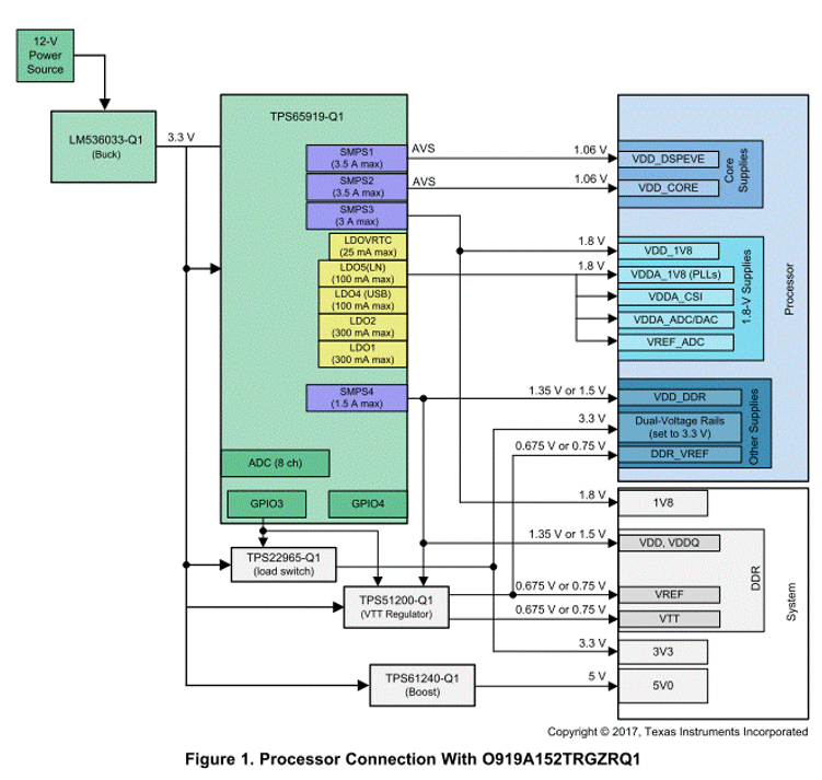

让我来谈谈 TDA3x 和 TPS65917的断电序列

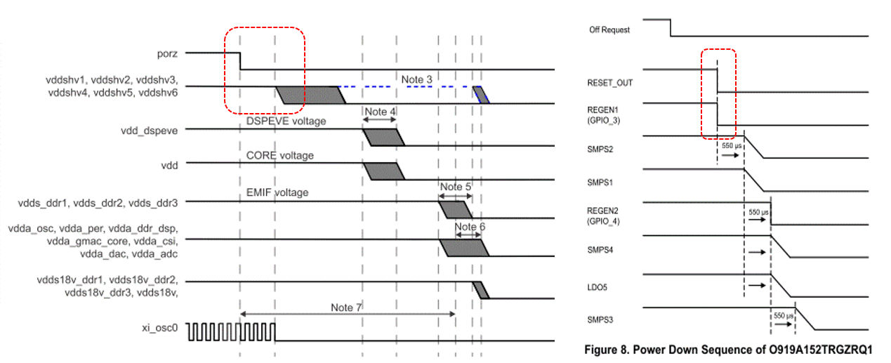

我们可以在数据表中看到图5-2的 TDA3x 第3部分。
如果 vddshv*用作3.3V 电压,则在 PORz 低电平有效后,它们可以在不超过100µs μ s 的时间内开始斜降,并且必须斜升
VDD_dspeve 之前关闭。 如果所有 vddshv_*为1.8V、则 VDD_dspeve 或 VDD 都不应在不超过100µs μ s 的时间内开始斜降
波尔兹低电平有效之后。
但本应用手册的图8提到了 RESET_OUT 和 REGEN1 (GPIO_3)之间的时序似乎相同。
www.tij.co.jp/.../litabsmultiplefilelist.tsp
这些时序是差值。
它不是 probrem 吗??

    您能否提供客户应使用的 PMIC 的完整器件型号或 OTP 型号?
    此处注释了相同的注释:

    我的客户计划使用 O917A152TRGZRQ1。

    TPS65917数据表可从以下位置下载:
    图5-3. 电源序列示例显示了两个信号 RESET_OUT 和 REGEN1之间的时间滞后。
    请参阅数据手册中的8.3.5电源映射部分、了解有关适用于 TDA3x 的已批准 PMIC 解决方案的更多信息。 此外、TDA3x 的数据手册将 TPS65917列为经过批准和验证的电源。
