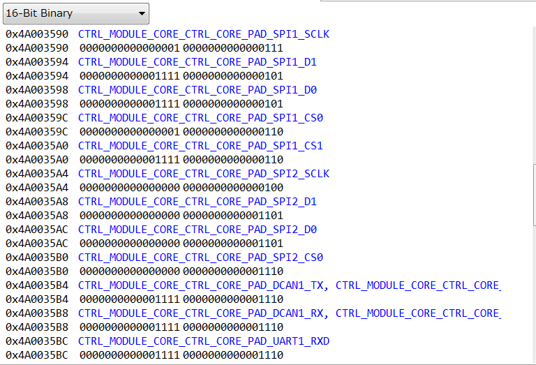

    您能否从 TDA3 CCS 存储器视图中检查以下寄存器的值?
    0x4a0035a4 - PAD_SPI2_SCLK
    0x4a0035a8 - PAD_SPI2_D1
    0x4a0035Ac - PAD_SPI2_D0
    0x4a0035B0 - PAD_SPI2_CS0

    尊敬的 Piyali
    我将介绍 SPI 引脚的存储器。
    谢谢、此致、
    Takahashi
    尊敬的 Piyali
    bsp_boardSetPinMux (bsp_DRV_ID_MCSPI、bsp_device_mspi_INST_ID_1、bsp_Board_mode_default);
    我使用了前面的数字。
    SPI 通信尚未建立。
    谢谢、此致、
    Takahashi

    你好,Takahashi-San
    MOSI、CS、CLK 线路将从 TDA (AWR 的输入)输出、MISO 将输入到 TDA (AWR 的输出)。
    焊盘配置看起来正常。
