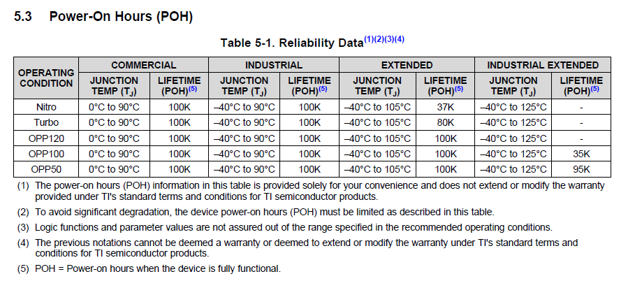

通过查看 AM335x 数据表表3-11、可以了解在温度规格范围内使用 AM3352时的寿命概述。 这是一个寿命表、但您是否还具有一些绝对最大温度要求以避免损坏 AM3352?

    我不知道您引用的是什么数据表版本。 在最新的 AM335x 数据表修订版 J 中、温度规格如表5-1所示。 这些是器件的工作温度范围。 第5.1节给出了存储温度范围(另请参见注11)。
    没有可从软件访问的芯片温度测量。
    在查看数据表时、可使用下表:

    如果温度超过这些温度、我猜寿命会下降、这是正确的吗?
    当温度超过上表中给出的温度时、我们是否有关于寿命缩短的任何信息?

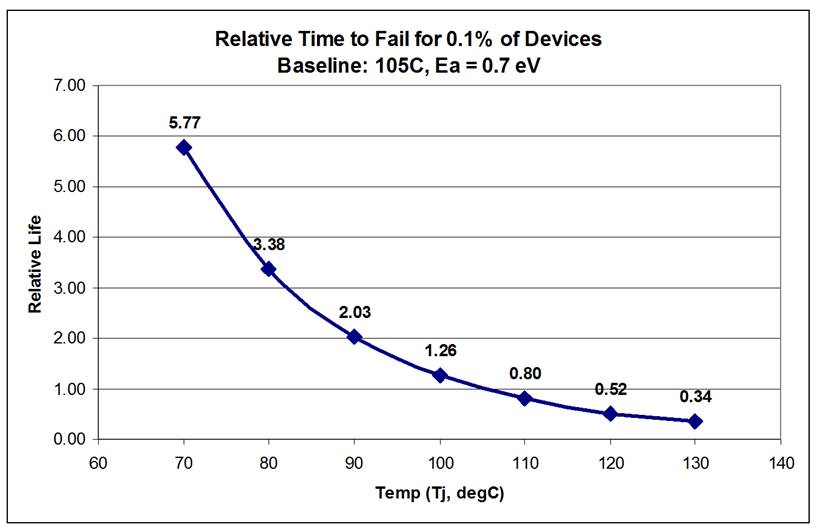

    我们的模拟团队提供如下图表:
    我们是否有与 AM3352相同的信息?
    是否存在不损坏 AM3352的最高温度?

    这些是器件的最高允许温度。 不得超过最高结温、否则器件可能会受到永久损坏。
