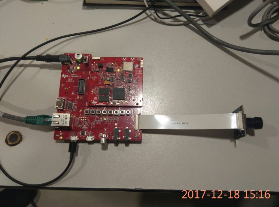

TMDSCSK388在 TI store 购买、订单号 1682548。
1 μ   s、。指南、在 TeraTerm 中设置 TMDSCSK388。设置串行端口选项后、不会发生启动、其显示" CCCCCCCC "继续在 Teraterm 窗口中。No boot up 和 No signal from HDMI port
2、IPNC RDK 3.9.1包中的预构建二进制文件在新的 micro-SD 上刷新,重新创建 SD 卡,但也无法解决问题。
3、使用 Rles.make 文件 sysclean & sysall 中设置的 DM388选项重建软件以生成、重新创建 SD 卡、也无法解决问题。
我 请 您  支持 我  解决 上述 问题,谢谢

    2:修改 Rules.make (dm388),makeclean、makesysall 重新编译 IPNC RDK 3.9.1
    sudo ./mksd-ti81xx.sh /dev/sdb /home/zhangchun/ti/ipnc_rdk-3.9.1/Source/ipnc_rdk/tftp/DM388/sd/MLO /home/zhangchun/ti/ipnc_rdk-3.9.1/Source/ipnc_rdk/tftp/DM388/sd/u-boot.img /home/zhangchun/ti/ipnc_rdk-3.9.1/Source/ipnc_rdk/tftp/DM388/sd/dm38x-csk.dtb /home/zhangchun/ti/ipnc_rdk-3.9.1/Source/ipnc_rdk/tftp/DM388/sd/uImage /home/zhangchun/ti/ipnc_rdk-3.9.1/Source/ipnc_rdk/binaries/DM388/sd/filesystem_DM388_FULL_FEATURE.tar.gz/home/zhangchun/ti/ipnc_rdk-3.9.1/Source/ti_tools/ipnc_psp_arago/kernel/ti_config_fragments/defconfig_builder.sh -w。
    重新创建 SD 卡也不起作用
    有用于 nand boot 和 SD 卡 boot 的开关、希望您已切换用于 SD 卡引导的开关。
    交换机设置为 SD 卡引导。 我怀疑 DDR 有问题。 如何确定 DDR 是否正常工作?
