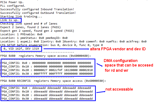

    在我 的同事 Ramana 就 BAR0和 BAR1 同时访问打开的同一主题进行后续操作时、我想简要介绍一下我们在 PCIe 接口方面遇到的问题;如果您能提供任何指导、那将会很棒。
    该配置包含一个 C6657 DSP 作为连接到 Altera FPGA (EP)的 RC。 RC 可远程将 FPGA 配置为 EP。
    FPGA 具有带配置空间的自定义 DMA 模块、 目标是远程配置 BAR0和 BAR1、以便将 BAR0用于 DSP 和 BAR1之间的 DMA 入站数据传输、并将其用作 FPGA 与 FPGA 之间的出站数据传输。
    目前仅配置了 BAR1、可用于从 FPGA 传输和接收数据。
    现在只配置 BAR0而不是 BAR1、并且尝试访问 DMA 配置空间会导致读取的数据损坏。
    为了尝试找出 BAR0的问题、我在两个评估板(TMS320C6657)上使用了 PCI_sample 示例、一个用作 RC、另一个用作 EP、通过 TI 的双 EVM 分线卡进行连接。
    该示例按预期运行。
    现在、将两个 EVM 上的 PCIe_bar_IDX_M 和 PCIe_bar_IDX_S 从1更改为0会导致测试失败(数据从 RC 传输、 但 EP 从未接收)。
    这是否可以解释为什么  我在本例中不能使用 BAR0? 如果不是、需要在 PCI_sample 中进行哪些修改才能使用 BAR0 成功运行两个板之间的环路测试。
    提前感谢,
    Hisham

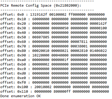

    从寄存器转储中、RC 侧0x21800200设置为进行出站转换、大小可以是1MB 到8MB、涵盖0x6000_0000 + 1~8MB。 在 PCIe 远程配置空间0x21802010中、这是 FPGA 侧的 BAR0、它具有0x6000_0000、看起来是正确的。 BAR0和 BAR_MASK 共用相同的寄存器地址、BAR0的 BAR_MASK 有多大? BAR_MASK 是否可能太小、只接受0x6000_0480、但0x60000e80超出范围? FPGA 是否具有入站转换? 还是0x6000_xxxx 是实际存储器地址?

    尊敬的 Eric:
    感谢你的答复。
    现在、我可以在出站方向访问两个条形图。 问题不是来自 PCIe 配置、而是来自 FPGA 的地址。

    目前、在 EP 的远程配置期间、我只需按 如下方式配置远程器件的条形寄存器、以便按照您在该线程中的建议过滤 BAR0和 BAR1之间的数据包。
    RC 的入站配置如下:
