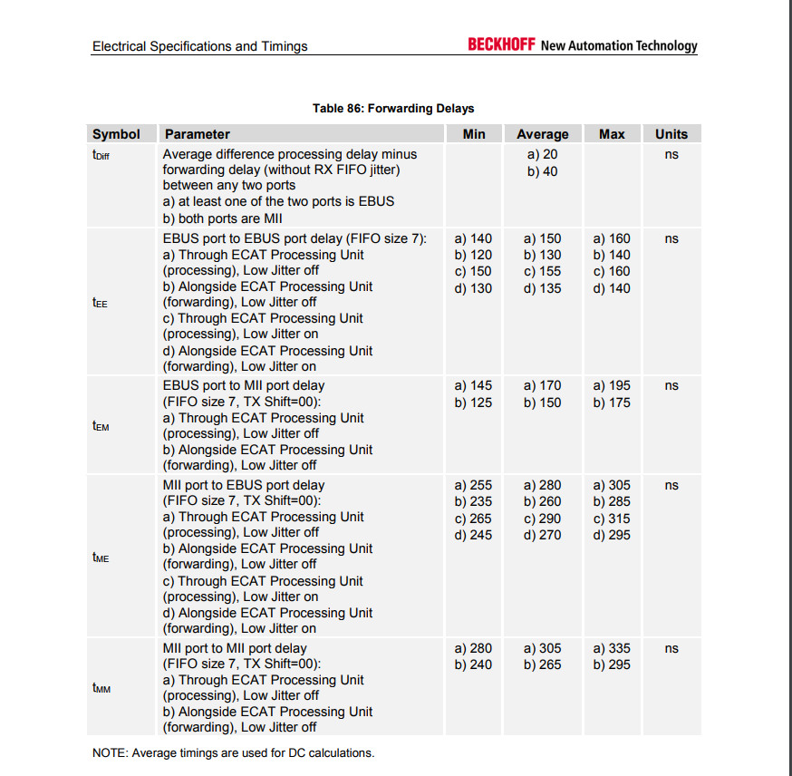

让我谈谈适用于 EtherCAT 的 K2G。
请告诉我有关为 EtherCAT 转发 K2G 延迟的信息。
ET1100的数据表中介绍了这些参数。
我的客户需要相同的 K2G 矩阵。
你有这件事吗? 我查找 wiki 网站。
但我看不到这一点。
高贵须
    我看到这个 ET1100数据表。
    高贵须

    K2G 上的 EtherCAT 不支持 EBUS 端口。 我将尝试在 MII 端口上获取一些基准...

    我的客户想知道 MII 的基准。
    高贵须
    尊敬的 Hiroyasu:
    我们应将 MII 转发延迟(360ns)添加到 EtherCAT 数据表中。
