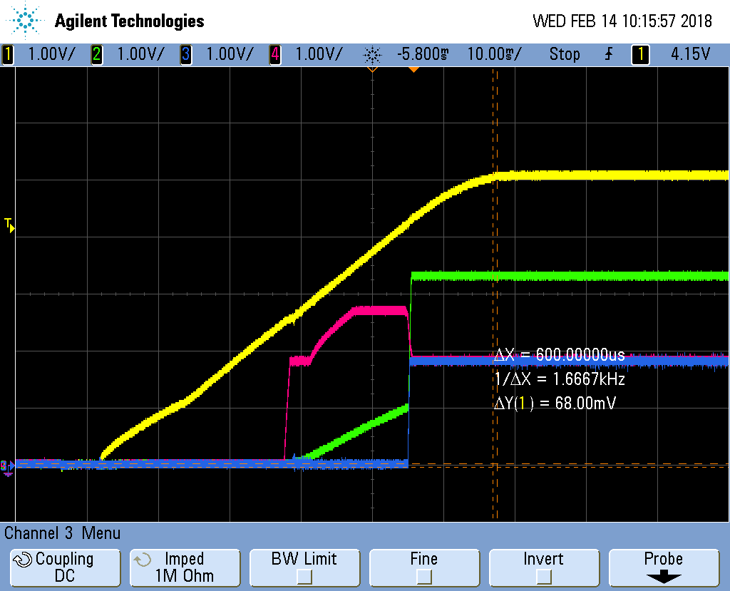

我的客户在 为 AM3505供电的 TPS65023上遇到一些启动问题。
下面是他的描述:
在范围5上:
-         黄色迹线=>+5V_Alim (PMIC 的主电源)
-         红色迹线=>+1.8V (DDR 和 CPU 的一部分电源)
-         绿色走线=>+3.3V (主3.3V 电源)
-         蓝色轨迹=> VDDSHV_EN (+3.3V PMIC 输出的使能命令)
Scope5.
我不明白+1.8V 上发生了什么。
启动正常、1.8V 持续2ms、并持续上升至2.7V。 斜率看起来与+5V_Alim 和+3.3V_Alim 相同。
您是否知道这个问题以及如何解决这个问题?
我们有一些产品,+1.8V 始终保持在2.7V 电源电压,而主板为 KO (不可能启动应用…)
当我们取回 CPU 时、启动后、电源1.8V 正常。 它直到2.7V 才上升。

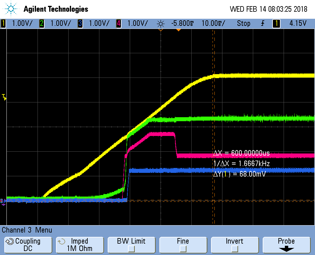

第一个备注:当我在 VDDSHV_EN (或 C70)上放置一个100nF 电容器时,电源启动正常(请参阅示波器4)。 但我们必须小心、因为+1.2V (对于内核电源)和1.8V_USB/3.3V_USB LDO 将在3.3V (它是 PB 吗?)之前启动
Scope4:
第二个注 释:3.3V–2.7V = 0.6V 它似乎是一个电压钳位二极管! CPU 的+1.8V 域(VDDS/VDDS_SRAM/VDDS_DPLL/VDDSOSC)和+3.3V 域(VDDSHV)之间的电子接口是什么?

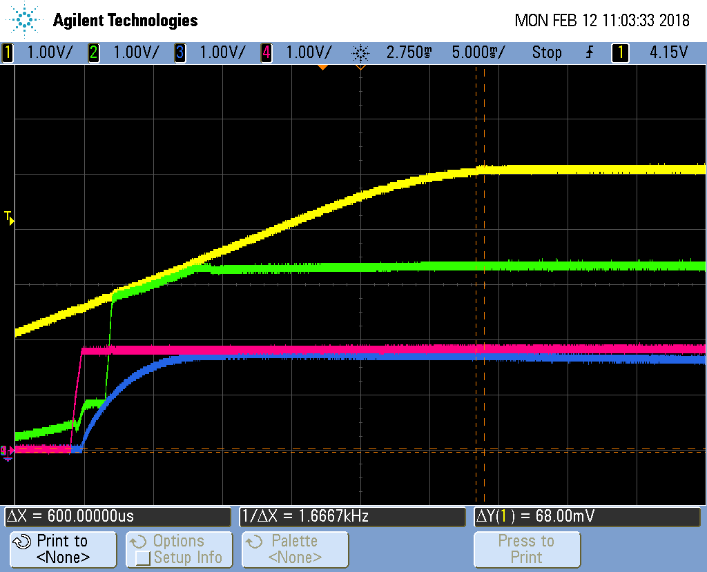

其他示波器、如果它有助于了解电源序列:
示波器_8
黄色:+5V_Alim
绿色:+3.3V
粉色:+1.8V
蓝色:+1.2V

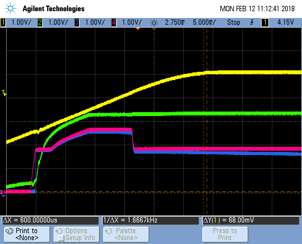

和 SCOLE_9:
黄色:+5V_Alim
绿色:+3.3V_USB
粉色:+1.8V
蓝色:+1.8V_USB

    工厂团队已收到通知。 他们将在这里作出回应。 从我看到的原理图/布局中、您似乎有一些错误、这会导致3.3V 电源轨到1.8V 电源轨的内部泄漏。
    你(们)好
    我们似乎未能解决此问题。 自您上次发布此信息以来、您的一方是否有任何进展或解决方案?
    Mukul
    您好、Mukul、
    是的、我们可以关闭此主题。
    它是由电路板上的超级电容器的硬件问题引起的。
