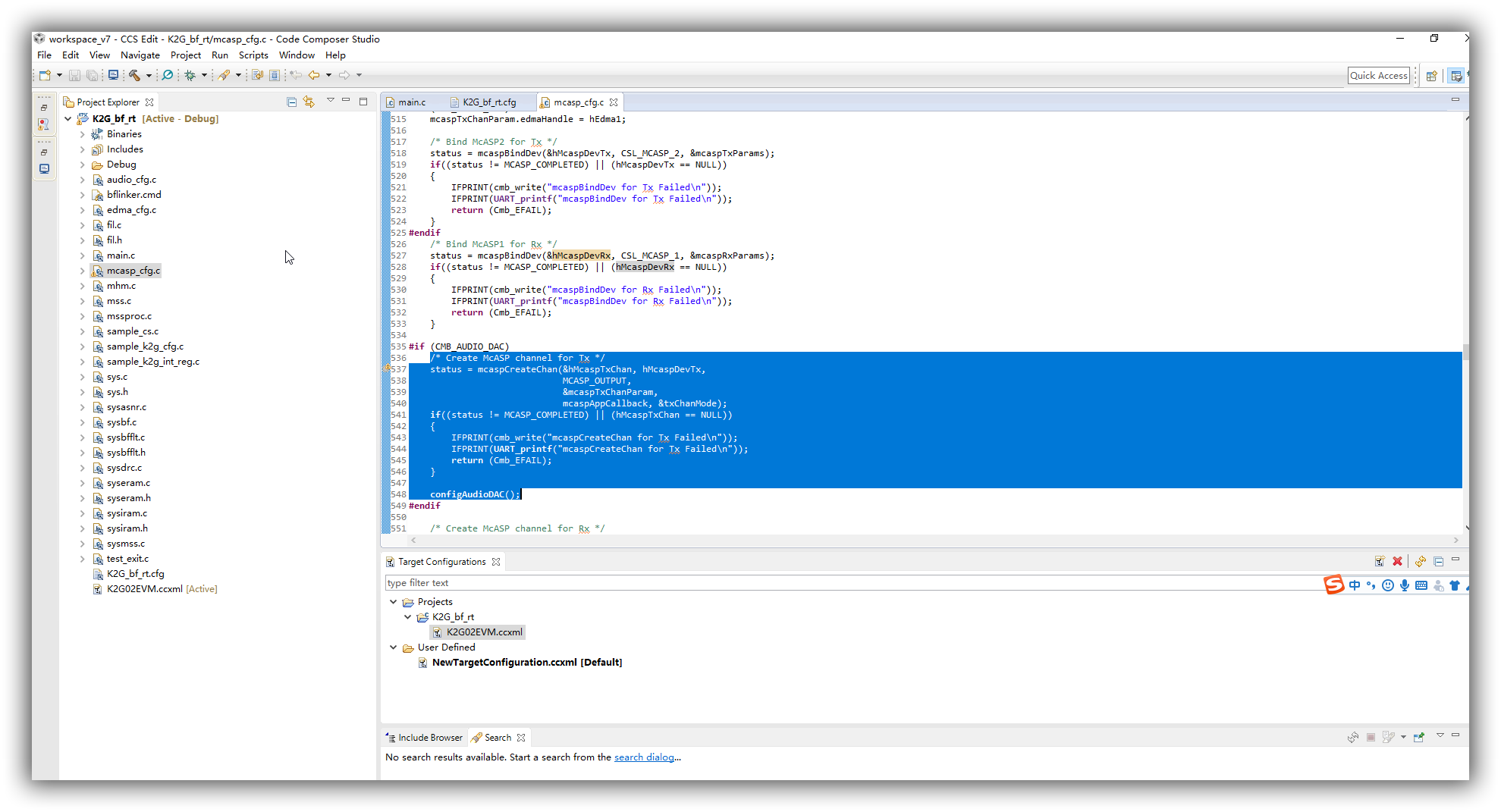

在测试 K2GEVM 和 CMB1864电路板( 由我们的团队设计的 CMB1864)时,我们发现  K2G 程序的实时演示总是在  以下函数停止 :
/*为 Tx 创建 McASP 通道*/
状态= mcaspCreateChan (&hMcaspTxChan、hMcaspDevTx、
McASP_OUTPUT、
mcaspTxChanParam (&M)、
mcaspAppCallback、&txChanMode);
输出 erros 如下所示:
xdc.runtime.Main:"src/mcasp_drv.c"、第4082行:断言失败
xdc.runtime.Error.raise:终止执行
我们发现当时没有位时钟的波形。 我们不知道一旦程序 停止 在这里,    K2GEVM 的位时钟的引脚 K2G_AE_Pin33 是否有位波形输出?
此外,根本原因不在于软件或硬件。 感谢   您对 原因的解释。

    您是否查看了 src/mcasp_drv.c 第4082行以了解断言是什么?

    我们发现问题的原因,就是我们设计的硬件与软件不兼容。 我们调整电路板,
    重新下载程序和数据。 感谢您的帮助!
