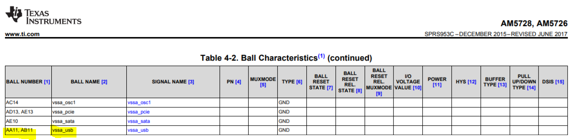

一位客户已通知我、为 AM570x 发布的 BSDL 模型文件似乎不正确。
他们发现引脚不匹配、然后检查了"Read Me"文件、该文件指出该模型文件实际上适用于 AM572x。
在产品页面上的链接更新之前、是否可以同时向我发送 AM5706ACBDJ 的真正 BSDL 文件?
Ryan B.
    工厂团队已收到通知。 他们将在这里作出回应。
    该自述文件错误地包含在 zip 文件中、但 BSDL 文件是正确的文件。 如果遇到问题、您可以尝试它们、并进行更新。
    Ryan、
    我应该补充、AM570x 和 AM571x 非常相似、足以重复使用 BSDL。 从对文件的可视化分析中可以看出、仅在较大的 AM571x 封装中提供额外的引脚、但在功能上、您的 BSDL 程序应该同样适用。 如果不是这种情况、请更新。
    您好、Ahmad、

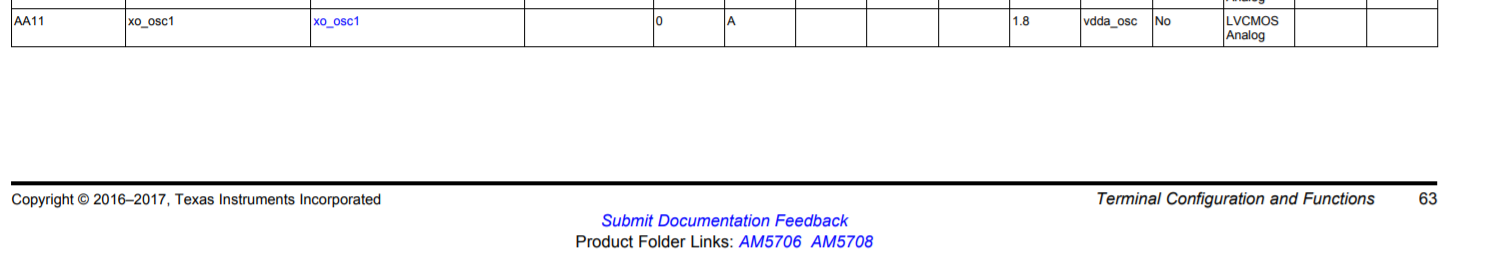

    我们之所以找到自述文件、是因为 BSDL 文件中的引脚名称与 AM572x 匹配、而不是 AM570x 匹配。 以下是一个示例:
    在 BSDL 文件 AM570.PG21.BSDL 中
    AM572x 数据表
    AM570x 数据表
    Ryan B.
    您好、Ahmad、
    有更新吗? 这阻碍了一些客户测试、他们要求 ETA。
    Ryan B.
    Ryan、您好、我正在发布一个更新的 zip 文件、其中包含正确的引脚映射字符串、并阅读我的文章。 此外,还为 AM570x 重新编写了该文件,以删除未使用和不受支持的引脚(vout1_*、mcasp2_aclkr/fsr、DDR 第二芯片选择和 DDR ECC)。 ETA 应在一天或两天内完成。
