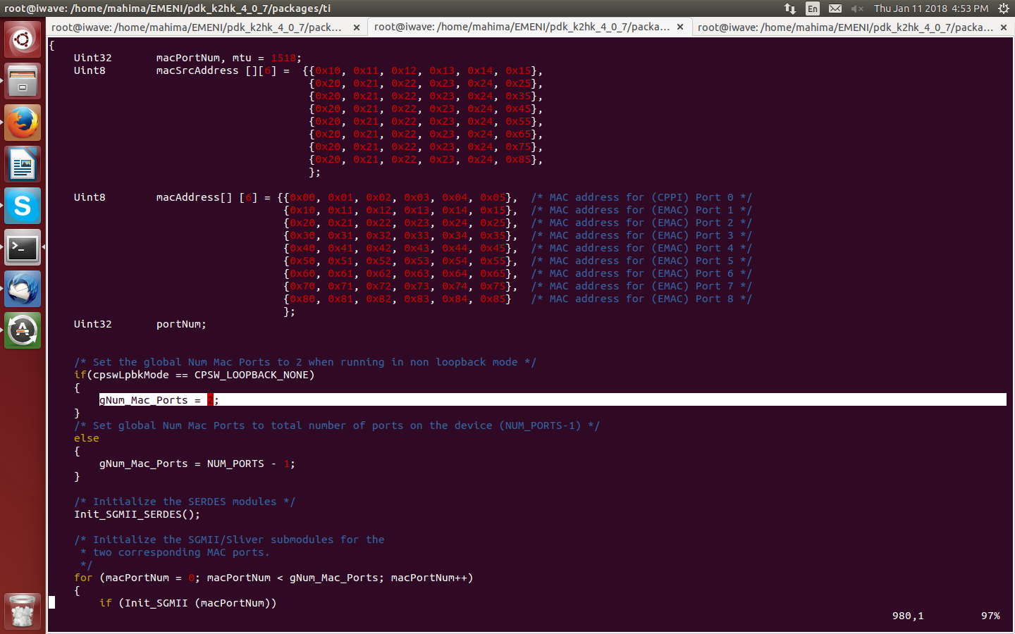

我使用的是66AK2H14处理器和 pdk_k2hk _4_0_7。
我必须在非环回模式下验证所有4个 SGMII 端口。PDK 中是否有任何示例也是如此????
我已经了解了 drv/pA/example/multicoreExample/src/smcove_example.c 示例、发现在非环回模式下仅使用2个 MAC 端口。
我是否可以在同一代码中将 Mac 端口的数量更改为4?? 这有什么限制吗?
请帮我解决这个问题。
谢谢、此致、
Mahima Shanbag
    我已通知 RTOS 团队。 他们将直接在此处发布反馈。
    Yordan
    请查看 processors.wiki.ti.com/.../Processor_SDK_RTOS_PA 常见问题解答。 默认情况下、所有 SGMII 端口均使用环回模式进行测试。 您需要将其更改为无环回、然后您可以使用 PC 进行 Tx/Rx 或进行外部环回。
    您可以更改 gNum_Mac_Ports = 4进行测试。 此外、PA EMAC 示例可用于此目的、而无需多核示例。
