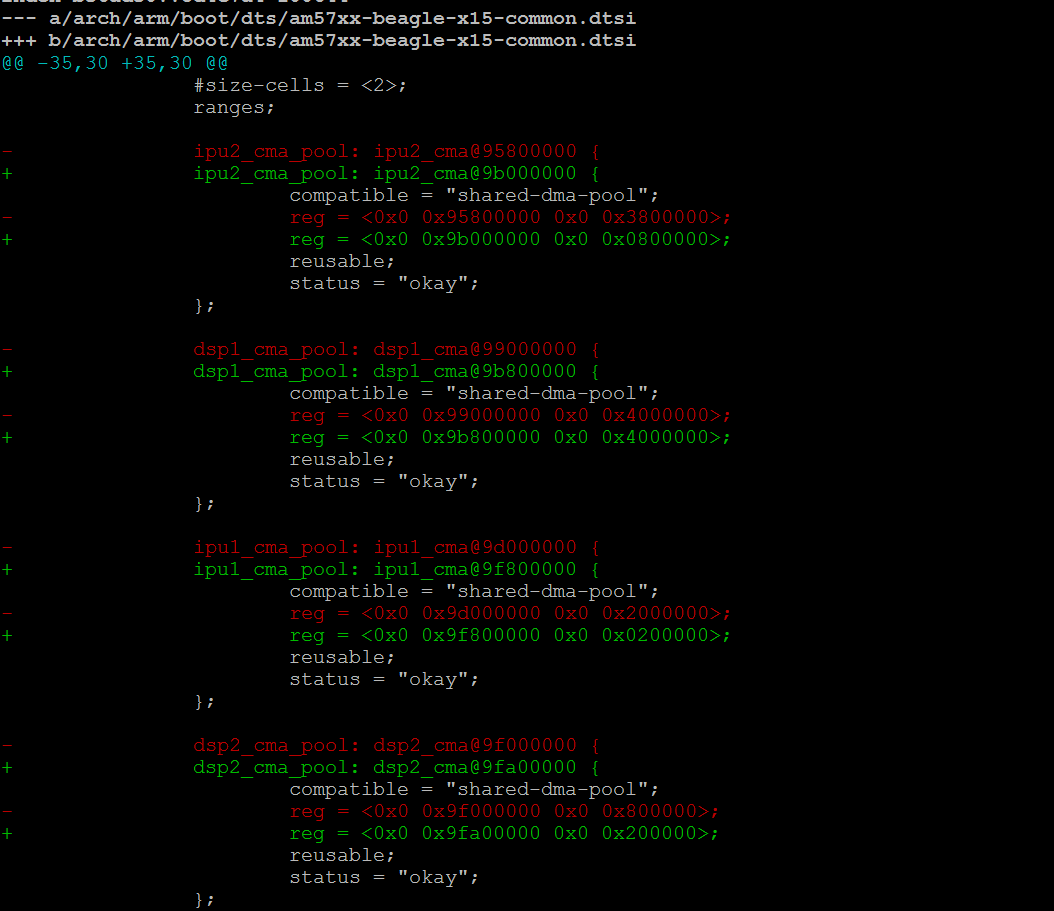

    由于 PCIe_idkAM572x_wSoCFile_C66BiosExampleProject RTOS 演示的 EXT_DATA 段大于64M2B、因此我必须像这样更改 RSC_Table_vayu_DSP.c 和 CONFIG.%ld 上的存储器分配:
    也可以修改 DTS 文件、如下所示:
    这方面是否有任何问题? 除链接外是否还有其他步骤:

    您好、Vefone、
    该错误显示了针对大小为83886080 (0x5000000)的 Remoteproc 失败 dma_alloc_相干。 Linux 器件树仅保留0x4000000。 您可能需要增大该值并进行尝试。
    雷克斯
    Rex、

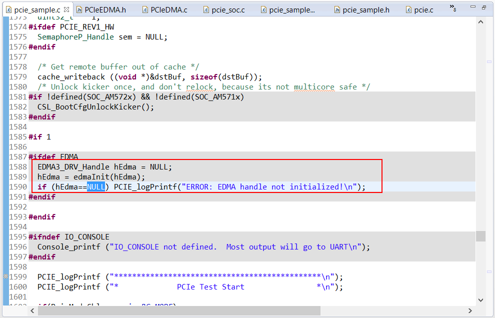

    我已将 dsp1_CMA_pool 的大小更改为 0x6000000、现在可以将其加载到 DSP 中、但它将出现 MMU 错误。我使用 CCS 调试它、发现 edmaInit 会导致它。

    MMU 错误:
    e2e.ti.com/.../mmu-error.txt
    有什么建议吗?

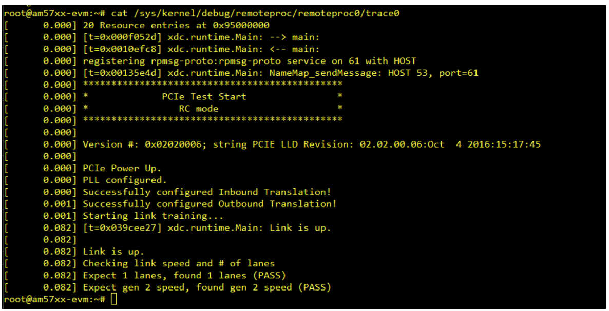

    例如 、在 RSC_table_vayu_dsp.c 文件中添加 DSP 存储器映射后、就像(的一部分、不完整):
    #define L3_EDMA_TPCC_BASE 0x43300000
    #define DSP_EDMA_TPCC_BASE 0x43300000
    #define L3_PCIe_SS1_CONFIG_SPACE_BASE 0x20000000
    #define DSP_PCIe_SS1_CONFIG_SPACE_BASE 0x20000000
    #define L3_PCIe_SS1_CONFIG_REG_base 0x51000000
    #define DSP_PCIe_SS1_CONFIG_REG_base 0x51000000
    该演示在 Linux 中工作正常。
    Vefone、
    很高兴听到您让它正常工作。 是的、Remoteproc 获取资源表条目并对 MMU 进行重新编程。
    我将把这个线程标记为已解决。
    雷克斯
