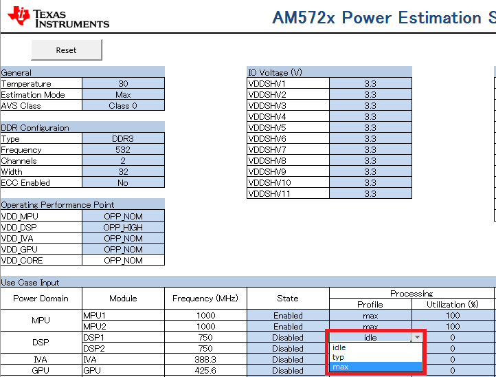

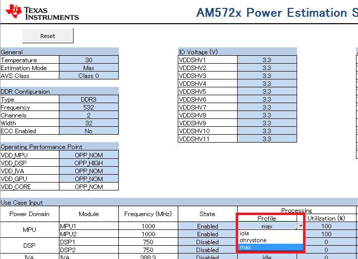

我对 AM 572x 的 PET 设置有疑问。
Q1:对于 MPU 配置文件、IDLE、Dhrystone、max 可供选择、这两种配置之间有何差异?
Q2:对于 DSP 配置文件、空闲、典型值、最大值可以选择、这些配置之间有何差异?

    "Max"是指在任何用例中都无法实际实现的最坏情况下的功耗曲线。 它在芯片测试仪上进行了表征、可同时实现芯片上的所有功能。 您可以将其用于电源尺寸和 PCB 压降仿真。 "典型值"或"Dhrystone"是指 IP 处于活动状态并执行某些操作。 MPU 正在运行 Dhrystone、DSP 正在运行 OpenCL 应用、IVA 正在解码 HD 视频、GPU 正在运行 OpenGL 应用、DMA、PCIe、SD 卡或 USB 驱动器正在传输数据等 然后、"空闲"就会被启用。

    Q3:我们是否应该也使用"MAX"配置文件进行热设计?

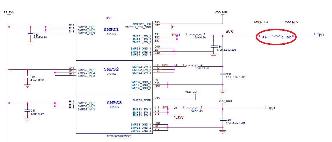

    Q4:我们使用 AM572xEVM 测量了电流消耗。
    我们的测试代码以全性能驱动两个 A15内核、在下图的 R34处进行探测、观察到的电流消耗为2450.0mA。
    PET 的情况接近最坏情况(2608mA)。 请参阅随附的电子表格。  e2e.ti.com/.../SPRACA0_5F00_AM572x_5F00_Power_5F00_Spreadsheet_5F00_v1p4p1.zip
    测得的电流值大大超过石材轮廓中的计算值、该值是否应该?
    H.U
    问题3. 该工具仅用于估算目的。 在原型上进行实际测试没有比这更好的了。
    问题4. Dhrystone 强调 CPU 的整数单元、您的测试代码可能会对浮点单元进行应力、也依赖于存储器带宽。 Dhrystone 是一个我们因传统和熟悉而保留的旧计划。

    Q5:我们在 R35上使用 VDD_DSP 电源轨测量了 DSP 内核的功耗。 以最高频率(750MHz)以全性能驱动两个 C66x 内核、电流为550mA。
    但是、PET 显示、当使用典型配置文件时、利用率达到100%时、电流为1154mA。
    为什么测量结果与估算结果有很大差异?
