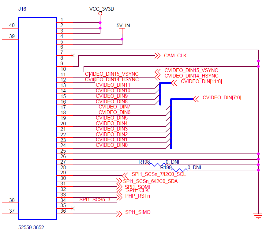

    是否有可用于连接摄像头插头 J16的引脚接头?
    摄像头接口为 J16。 请参阅原理图。 引脚接头与 J16连接意味着什么?
    Yordan
    TI 是否为36引脚 J16插头提供任何连接器?
    我们是否需要移除 R177、R178、R179和 R184以避免错误?
    不可以、TI 不提供连接器、您应该研究并选择正确的摄像头模块。
    电阻器不应导致任何问题。 请注意、您应该按照电路原理图中所述、使用0欧姆电阻器组装 R214至 R219。

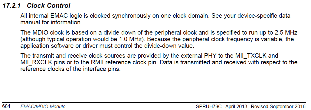

    [引用]如何使用程序完全禁用 PHY?
    抱歉、我为 OMAP-L138注册了 C6758 + ARM。 好的、那么您能否尝试移除电阻器。 SPI_CLK 连接到 phy 的 RXCLK、该 RXCLK 会不断输出、正如我在数据表中看到的:
    "RXCLK 是 MII 总线的25MHz 输出时钟。 它从接收到的数据中恢复、为 RXD 总线计时。 如果没有接收到信号、则从系统参考时钟(XTAL1/CLKIN)中获取。"

    如原理图所示、SPI0_CLK 与 PHY 芯片的 RX_CLK 进行多路复用。 RX_CLK 是 PHY 芯片的输出、运行频率为25MHz。
    因此、如果我们在不移除电阻器 R178的情况下组装电阻器 R214至 R219、25MHz 时钟将在引脚 J15_25处作为偏移输出提供。
    正确。 我在上一篇文章中确认了这一点:
    "但是、正如我告诉过的、时钟是恒定的、因此您需要卸载串联电阻器"
    Yordan
