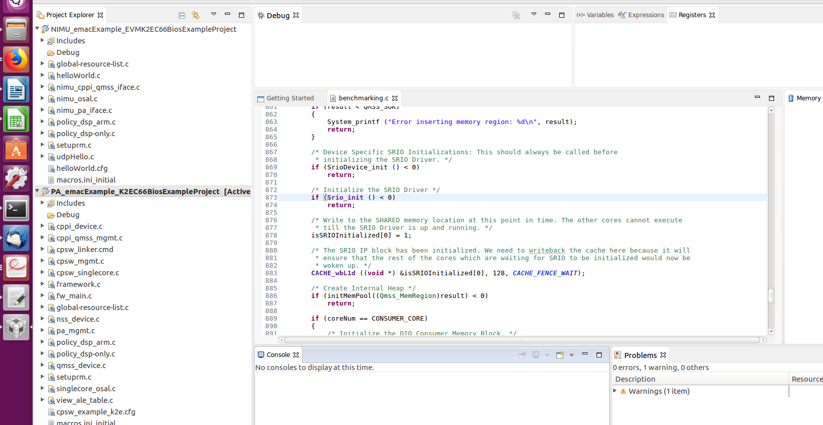

我们将66AK2H14处理器与 TI-RTOS /SYS-BIOS 和 CCSV7工具配合使用。
在 K2H 的评估板中,使用或编译了哪种以太网驱动程序? 如果使用该驱动程序检查了任何应用程序, 您是否可以建议路径?
    请参阅 NIMU_emacExample_EVMK2EC66BiosExampleProject 和 PA_emacExample_K2EC66BiosExampleProject 中包含的文件:

    是的、即使我有这些文件。 但我使用 cpsw_mgmt.c 文件,因为 Init_mdio()为空。 我们需要 MDIO 接口。 那么、我们如何才能继续呢? 这就是为什么我对您测试的驱动程序有疑问? 应用程序从 fw_main.c 文件 rite 启动?

    • 我们可以在这里使用 pdk_k2hk _4_0_6/packages/ti/board/diag/emac/src/emac_test.c 的 Init_mdio()函数吗?
    • pdk_k2hk _4_0_6/packages/ti/drv/pA/example/multicoreExample/src/armv7/linux/fw_main.c 是 Linux 环境的应用程序。 我们是否可以将/pdk_k2hk _4_0_6/packages/ti/drv/pA/example/multicoreExample/src/c66x/BIOS/fw_main.c 用作 SYSBIOS 的以太网应用程序?
    您可以使用 TI K2H EVM、对吧? 如果是,则不需要任何 init_mdio()函数。 pdk_k2hk _4_0_6/packages/ti/board/diag/emac/src/emac_test.c 用于 K2G EVM、而不是 K2H。
    /pdk_k2hk _4_0_6/packages/ti/drv/pA/example/multicoreExample/src/c66x/BIOS/fw_main.c 作为 SYSBIOS 的以太网应用程序? ===是
