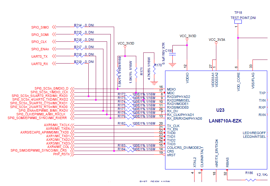

如果我们为 SPI0通信安装电阻器 R214、R215和 R216、这会影响 LAN 通信吗? 可能发生的错误是什么?
    [引用]如果我们为 SPI0通信填充电阻器 R214、R215和 R216、这是否会影响 LAN 通信?[/quot]
    是的、您将停止相应的 MII 信号。 我希望、如果您使用 SPI0、您将完全无法使用以太网。
    Yordan
    这意味着 SPI0和 LAN 的同时通信是不可能的,对吧? 我们可以一次使用一个吗?
