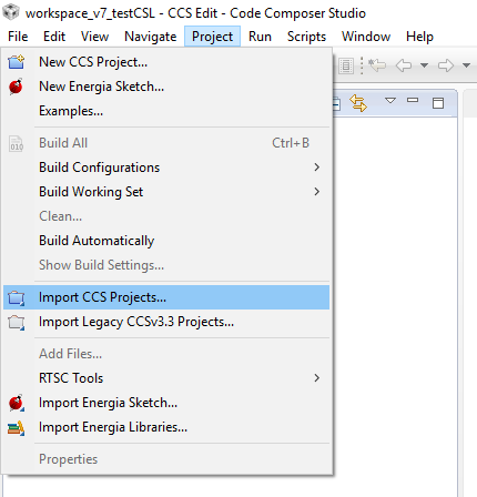

    让我们从顶部开始、获取 CCS 中内置 C5515的 CSL 示例。 请参阅下面的屏幕截图。
    1) 1)假设您在以下位置安装了 CSL:
    2) 2)启动 CCS 并导入如下所示的"已选中"项目。 请勿选中任何其他复选框。
    3) 3) CCS 工作区应如下所示
    在构建项目之前、请确保 在 C:\ti\c55_lp\c55_CSL_3.08\inc\CSL_general.h 中设置正确的 C55x 宏 随附了 一个包含#define C5515_EVM 的示例文件、以供参考。
    希望这起作用。 如果您仍然看到与 CCS 相关的工程属性错误、请尝试使用 CCS v7。

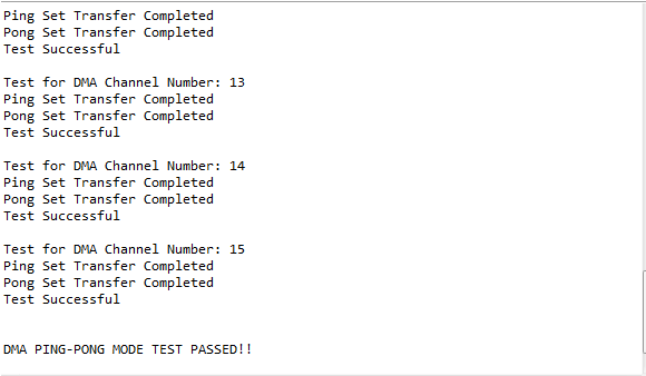

    Lali、
    它很有效!
    非常感谢!
    Aaron
