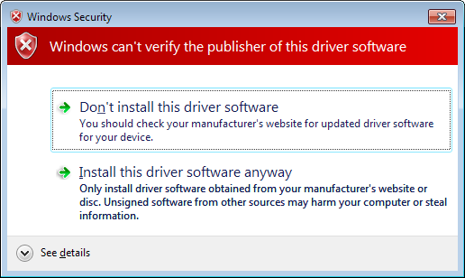

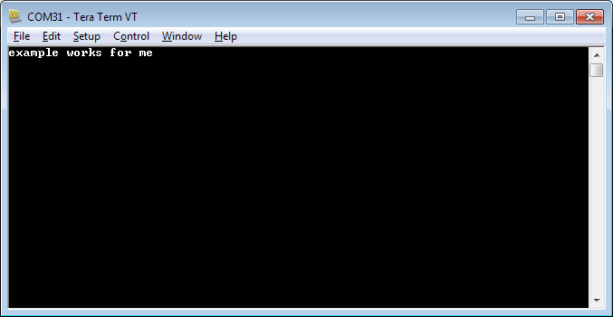

    USB CDC 示例适用于我。 驱动程序安装正确,就像设备管理器中显示的一样,与我一样。
    您能否让客户尝试使用 Tera Term 而不是 Putty? Tera Term 应该在下拉菜单中显示 COM 端口-他不应该键入它...
    我使用了 Win 7 64位操作系统。 他使用的是哪个版本?
    我在笔记本电脑上使用了高速和超高速 USB 端口。
    我严格遵循了此测试程序、并在 CSL_USB_CdcExample 的 CSL 目录中找到了该驱动程序。

    *@Li 为 USB 设备安装 INF 文件(仅在首次运行时)

    *@Li 无论您在超级终端中输入什么、测试程序都充当回声设备、
    *  它会将它们回送。 超级终端的用户输入将被发送到
    *  C5515 EVM、通过 CSL_CDC_BULK_OUT_EP (EP2 OUT)和从 C5515 EVM 输出到的数据
    *  将通过 USB CSL_CDC_BULK_IN_EP (中的 EP3)发送到超级终端。 您可以更改
    *  csl_cdc.h 中的实际端口号
