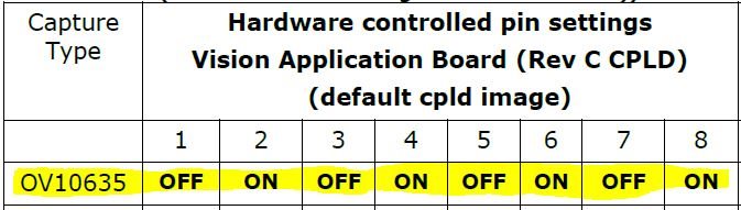

我的客户尝试使用 VisionSDK v3.02中包含的预构建映像在 TDA2 EVM 上运行 SV 演示、并成功运行演示显示、但 SV 演示中仅显示1个摄像头。 您能告诉我运行 SV 演示所需的 Vision 子板和解串器板设置吗?
在我客户的显示屏中、
camera1和3 -空白。
摄像机2 -绿色(仅显示绿色)
camera4 -显示屏
当我相互更换摄像机时、会出现与上述相同的情况。(仅 显示 camera4、camera2为绿色)

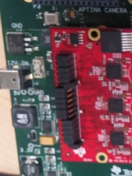

客户的视觉板 SW3如下所示。

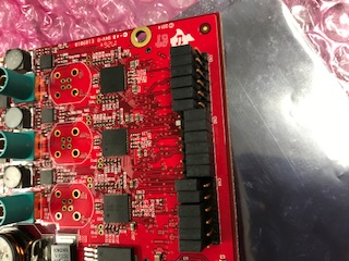

解串器板如下所示。
谢谢、此致、
SI

    TDA2xx 视觉应用板上 SW3中的 SW3开关设置不正确
    请参阅\vision_sdk\docs\UserGuides\VisionSDK_UserGuide_TDA2xx.pdf。
    部分:2.3.2 LVDS MCV 用例硬件设置
    和
    2.3.3捕获引脚设置
    对于4通道 LVDS 设置、SW3应按如下方式设置(用于 SRV)
    LVDS
    关闭
    关闭
    打开
    关闭
    关闭
    打开
    关闭
    打开
    此致、Shiju
    您好、Shiju、
    更改 SW3设置后、我发现演示运行良好。 感谢您的支持。
    我对解串器板设置有疑问。 我发现演示在以下默认设置下运行良好。 这是正常的吗? 是否有任何有关解串器板的详细文档? 我在 Spectrum Digital 的网站上找不到任何解串器板文档。
    谢谢、此致、
    SI
    SI
    默认跳线设置有效
    到今天为止,我们还没有这方面的任何文件,我们将计划增加这方面的情况
    此致、Shiju
