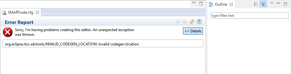

我进行了以下更新:
  1. 安装了最新编译器(16.9.2/MSP430F5259)并在工程属性中更新了它。
  2. 在 XGconf 中打开*。cfg、然后右键单击并更新大纲视图中的两个选项(更新编译器版本、更新工具版本)
现在,XGConf 未打开,我收到以下消息:"org.eclipse.rtsc.xdctools.invalid_CodeGen_location: invalid codegen location "
大纲视图中也没有任何内容。
已尝试以下操作:
  • 清理项目
  • 使用-clean 标志运行 CCS
  • 已重新安装 CCS
都不起作用。
有什么建议吗?
    解决了。 必须卸载-重新安装 TI-RTOS 并重新制作完整的产品。
    很高兴听到问题得到解决。
    注意:CCS 7.1和 XDCtools 3.32.01和 xGCONF 存在错误。 我们建议您坚持使用3.32.00。 SimpleLink SDK 和 SYS/BIOS 6.50可以使用 XDCtools 3.50。
