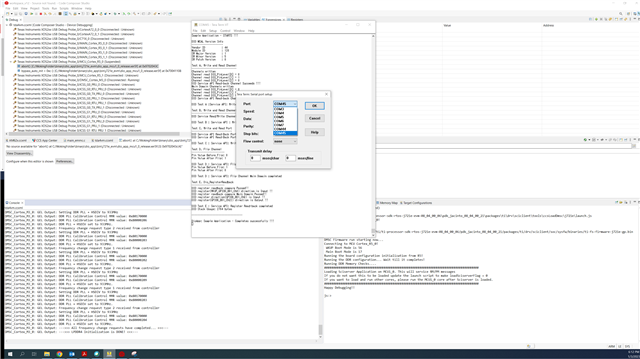

连接 MCU UART、复位 MCU_Cortex_R5_0_0、加载二进制 dio_app_mcu1_0_release.xer5f。 PC 在 main 上停止。
4. 点击"继续"以运行、中止时停止、UART 或 CCS 控制台上没有输出。
    这看起来是一次成功的跑步。 您连接到哪个 UART 引脚? 它应该是第二个端口、例如:
    Linux:/dev/ttyUSB1、而不是/dev/ttyUSB0
    在 Windows 上:COM4、而不是 COM3
    请告诉我这是否合理。
    埃里克
    Erick、
    它工作正常、我使用了错误的 UART。
    正确的选项如下:
    下载前重置 R5f:
