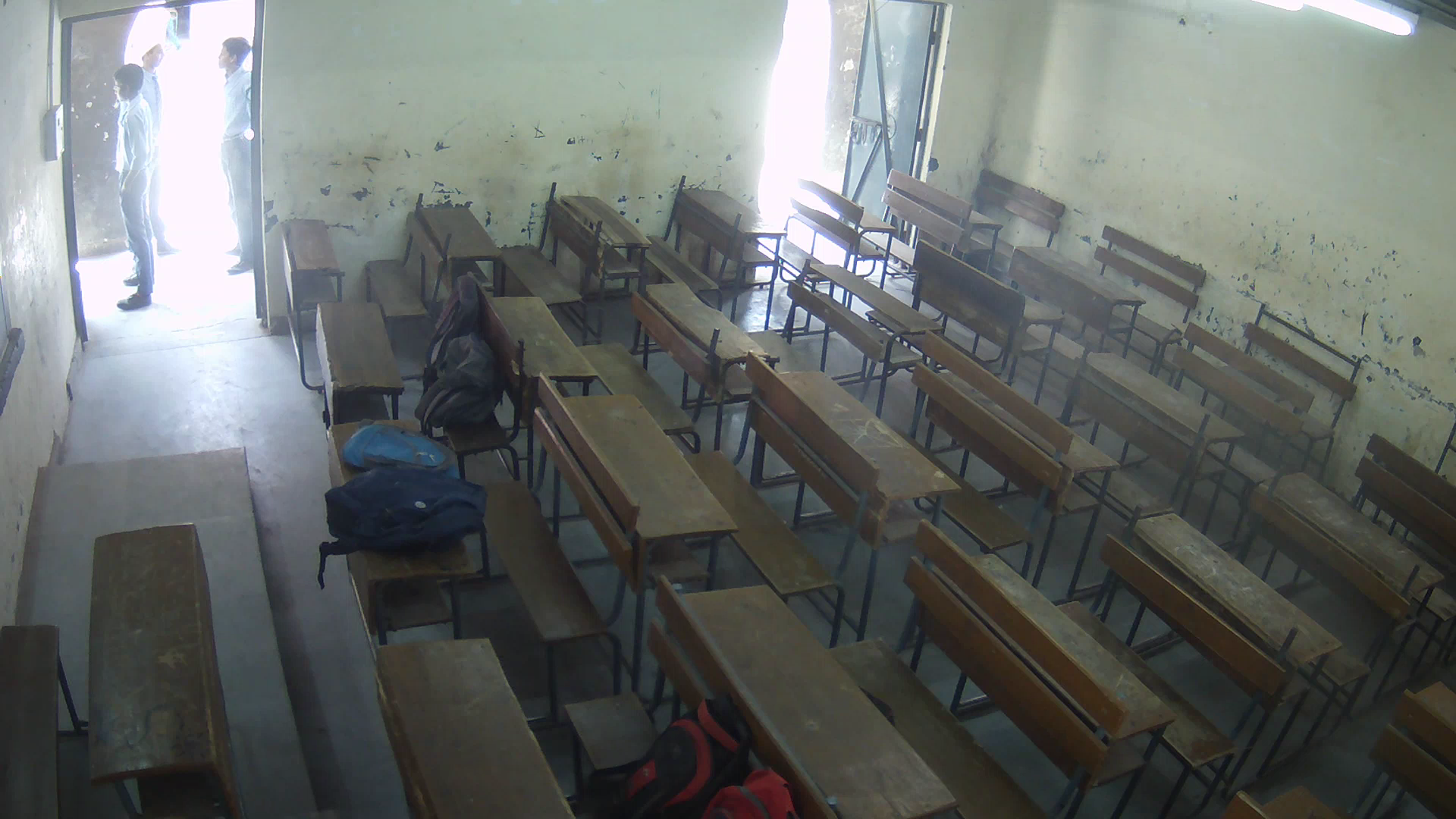

 我们正在使用 DM368 DaVinci 视频处理器和 AR0330传感器开发摄像机。 使用的软件平台是 IPNC RDK 5.1。 我们需要对 BLC 进行微调、以在明亮的光照条件下获得更好的视频质量。  我们有三个 BLC 级别(低、中和高)、但这些级别不能提供这么多的性能。  也无法识别这些级别之间的任何更改。  我们仅更新 BLC 的 AE 权重表。 请检查所附图片以供参考。
在这张照片中、有人在明亮的光源下、但他的脸看不见。
在这张图片中、面也不清晰。 窗户也会发出明亮的光线。
我认为 BLC 调优可以解决这个问题。 请在这方面帮助我。
以及如何解决来自窗户的明亮光线。

    基本上、gALG_aewbObj.weight 是根据 BLC 模式设置的。 如果您没有看到所有三种模式(即使是背光场景)之间的亮度有任何差异、您只需在更改模式时验证是否设置了重量表。
    如果实施正确、下一步是自定义权重表(TI_RUSING_Matrix、TI_RUSING_SPOT 和 TI_RUSING_CENTER)。 您可以为要为 AE 计算提供更多权重的块(区域)提供更高的权重。 这是一种平衡行为。 如果非常明亮的区域没有地磅、这些区域将完全饱和。 或者如果地重太高,其它区域将非常黑。
    通常重量矩阵为16*32个值,水平方向16个块,垂直方向32个块。
