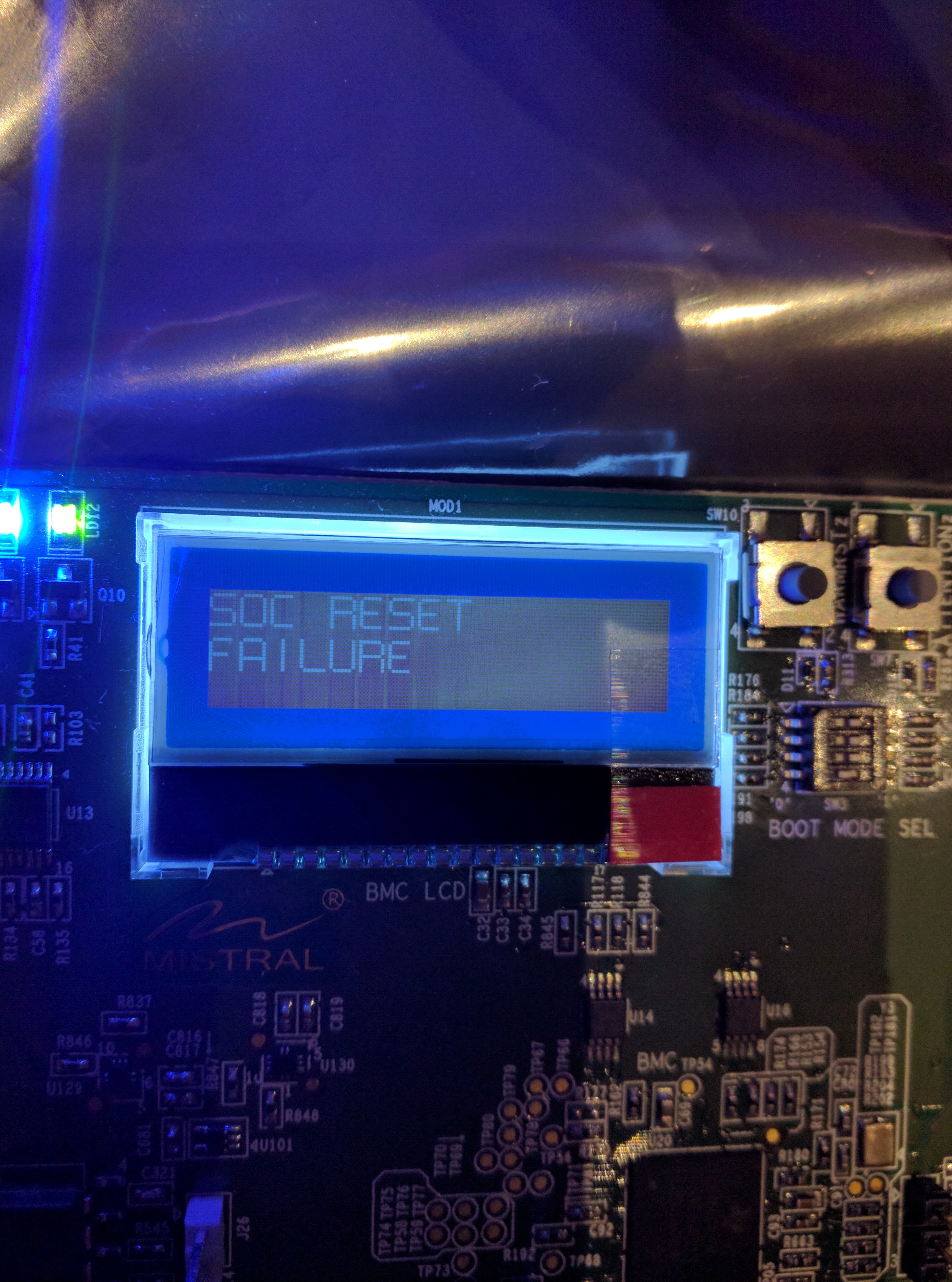

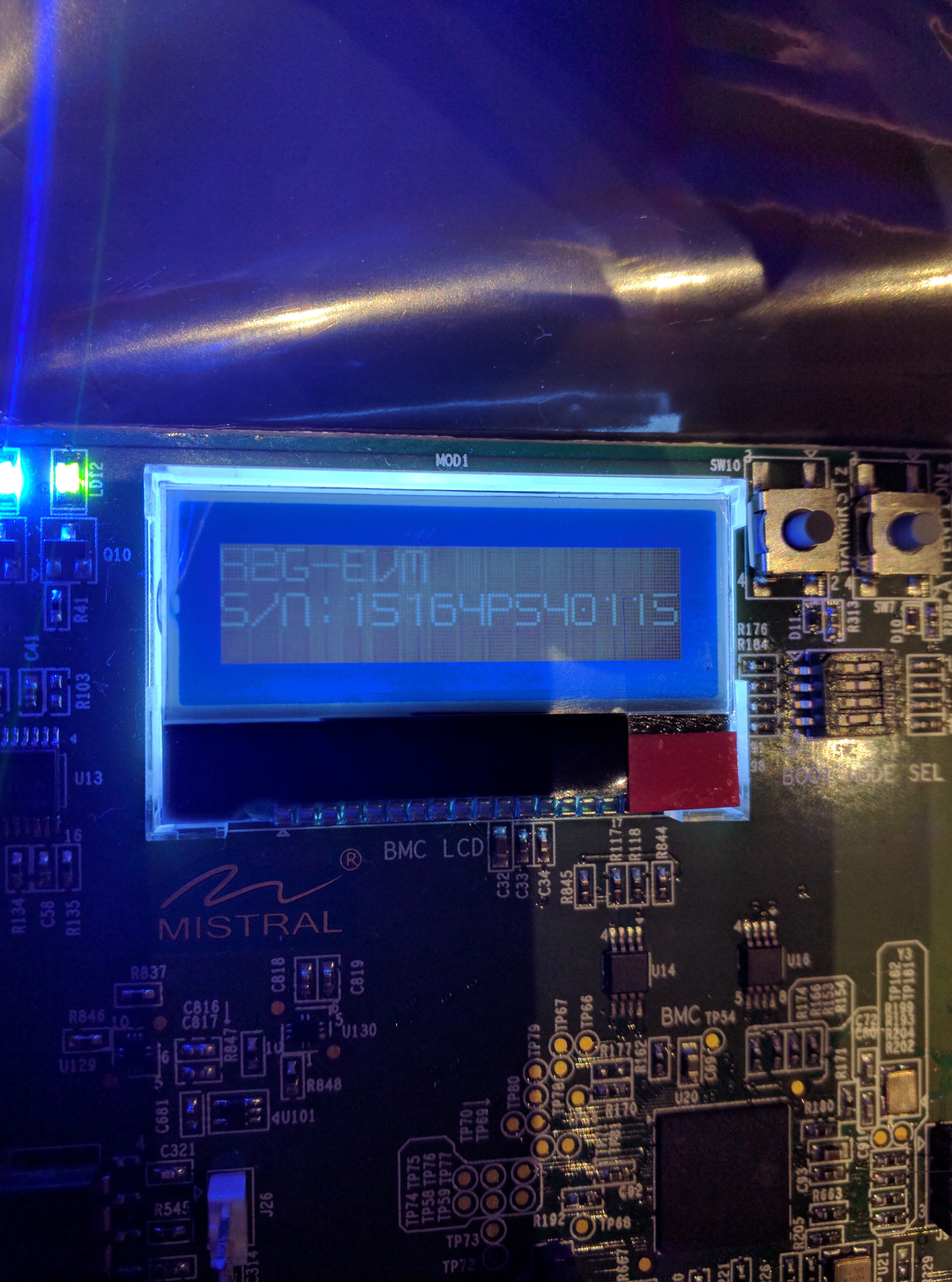

大家好、我正在尝试在 EVMK2G 评估板上运行快速入门演示。 我收到消息"SOC 重置失败"、而不是 IP 地址。电路板的消息和序列号显示在随附的图片中。 谢谢!

    您在哪个点看到 SoC 复位故障消息? 您是在电路板上电后、还是第一次看到引导完成消息、然后看到 SoC 复位故障?
    Yordan
    就在上电后。 我没有看到引导完成消息、但它可能移动得太快。 以下是该序列的视频:

    好的、我看到了。  您能否共享 BCM 日志、您应该能够从 USB 串行端口(在 sdcard 插槽旁边)获取它、它应该是/dev/ttyUSB1.
    Yordan
    我们感谢您为向我们提供详细信息所做的努力。 这在您的 EVM 上似乎存在电源定序问题。 如果您连接 UART miniUSB 电缆并将 SW12切换至 OFF 位置、则应该会看到 EVM 与 PC 之间的2个串行连接。 其中一个是 SOC UART、另一个是 BMC UART。 将两个串行连接配置为115.2kbps。

    我插入了 miniUSB 电缆、电路板已正确启动。 即使在拔下电缆并重新启动后、我仍然能够运行演示。 谢谢你。
    此问题再次发生。 我已按要求附加日志:

    我还注意到复位状态 LED 的一些奇怪行为。 请注意它是如何打开昏暗的、然后逐渐增加亮度的。
    e2e.ti.com/.../tistateled.mp4
    您能否确认您使用的是12V 和7A 电源、并且没有与电源相关的问题? 您是否有另一个12V 电源可用于 EVM?
    我已在 EVM 硬件团队中进行了沟通、以评论和提供后续步骤。
    Rahul
    我使用了此处指定的12V 5A 电源: processors.wiki.ti.com/.../66AK2G02_GP_EVM_Hardware_Setup
    我还尝试了一个容量为10A 的工作台电源。 两者的结果相同。
